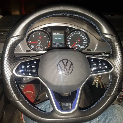

salut vreau sa pun volanul de g8 r line pe passat b6 , am spira de b7 5k0953569 T sau As....sw 180.
a mai facut cineva retrofitul asta ? chiar si pe passat b7...eu am sa comand o placuta , nu este oem...pt a il face functional, momentan am doar iluminare si claxon
manetele vor fi de b8 pe scheletul de b7....multumesc
Da. Facut. Cu modul dedicat, pt comenzi. Altfel nu merge
astept modul de la un polonez, 105 e cu transport

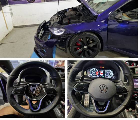

 E bine.... aici e pe un Scirocco, 2014...
pe 2014 merge fara modul banuiesc...pe astea mqb daca nu gresesc
si am mai auzit ca ar mai merge fara modul si pe passat urile 2013...2014, nu stiu daca e adevarat
Nu merge fara modul. Scirocco nu e MQB...este PQ. Tot cu modul.... nu merge acest tip, pe Passat B7, fara modul sau calc modificat

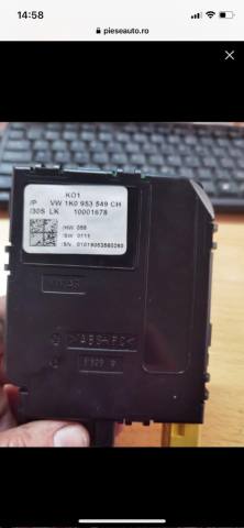

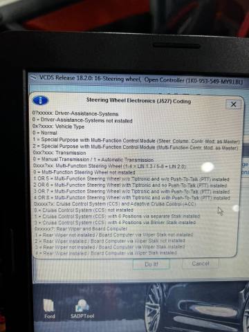

Buna ziua! Menționez ca sunt posesorul unui touran cross 2008, si de curând mi-am pus comenzi volan(înainte nu aveam), am achizițonat volan plus airbag, modelul 2011 plus calculator coloana cu terminația codului CH, dupa ce l-am instalat si codat. Dupa codare am observat următoarele:
- nu funcționează pilotul automat deloc
-comenzile pe volan nu funcționează când motorul este oprit

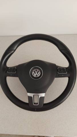

Am volan cu comenzi , 8 butoane, fara padele și vreau să pun unul cu 12 butoane cu padele. Am nevoie și de calculator ? Daca da. Ce cod ar fI, AH sau AJ?
3c....AH sau 3c...AJ.
