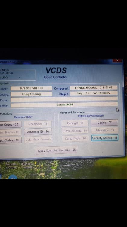

Nu,nu e separat de spira...e cu totul.Valabil ce am zis.
Cu diagnoza apare la modulul volan urmatorul cod;
3C9 953 501 DB
Component Lenks Modul 016 0140
WSC 00015.
Am cutie viteze manuala.
Întrebare; Ce cod calculator coloana volan comenzi se potriveste?

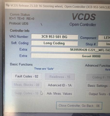

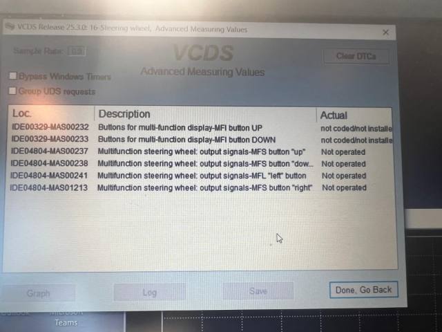

Am montat azi un volan de Golf 7, modelul cu 12 butoane, pe passat B7, dar nu functioneaza decat butoanele din dreapta, cele pentru schimbarea paginii, si-mi schimba posturile de radio. Masina are volan cu comenzi din fabrica.
Mentionez ca sunt cele cu leduri albe. trebuie codate, sau merg doar cele cu lumina rosie? Multumesc.
Daca vorbim de cel fara pilot automat, merge....dar pune poza cu etricheta, sa vedem ce PN au... am pus si de Polo, Golf, etc.
Daca vrei modelul cu pilot automat, etc....da, se poate face, dar numai cu un calc de coloana modificat, cu modul dedicat pt acest lucru. Altfel, nu va merge...nu ai ce coda
Banuiesc ca vrei asa ceva....b6 le dr mai jos asa i-am facut....plus modificare si pus grup manete de Passat B8, etc....
