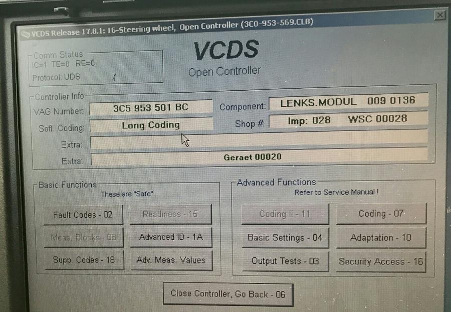

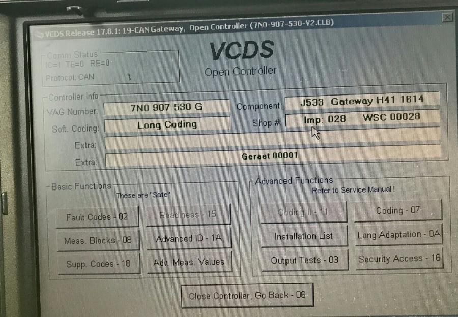

M-a ajutat cineva cu vcds si am gasit urmatoarele coduri pe masina

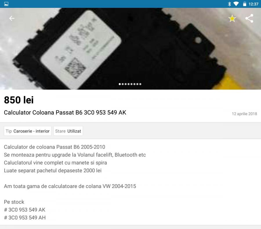

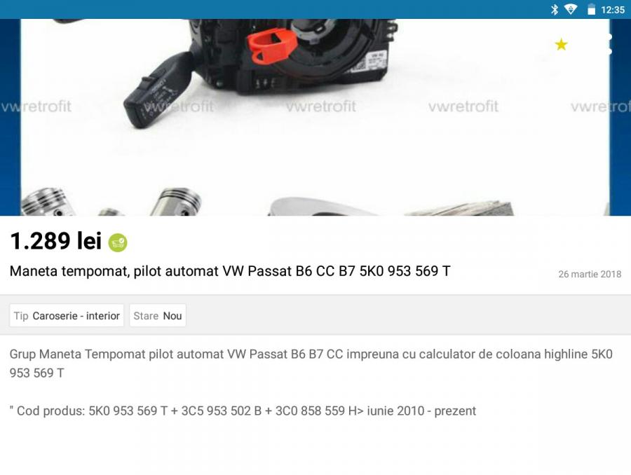

Am gasit sa achizitionez urmatoarele piese si am nevoie de cateva pareri daca se potrivesc codurile

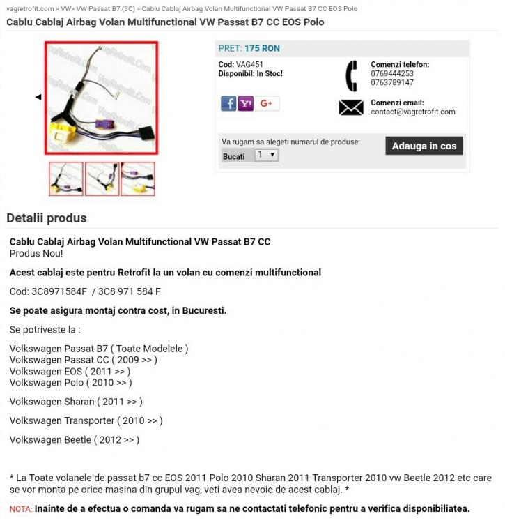

Cablu airbag
Grup manete cu calculator si spira
Ai nevoie de cablaj,spira volan si manete(asta daca nu ai pilot si vrei sa montezi) Ce volan vrei sa montezi?

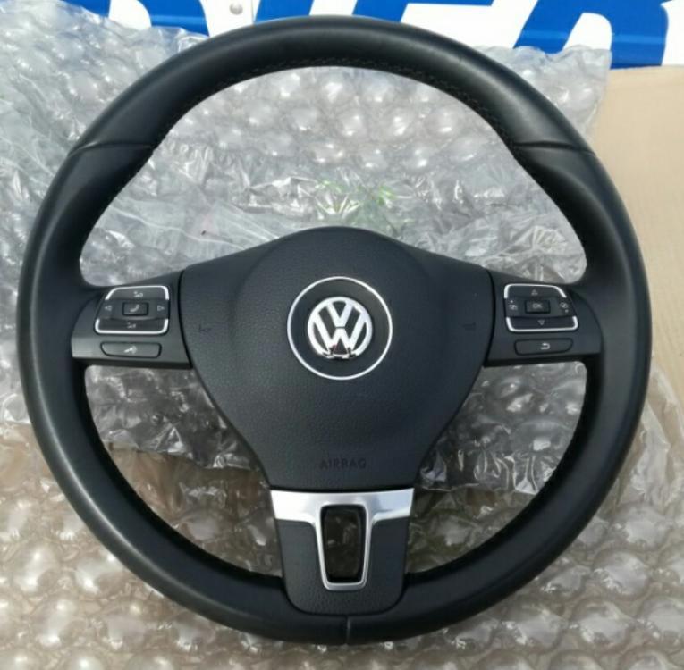

Volanul ramane cel de pe masina, am achizitionat doar comenzile
Stiu ca sunt multe discutii pe aceasta tema dar cele mai multe postari despre acest retrofit sunt in aria golf 5 si mai putine despre passat b7, in principiu stiu ce piese am de achizitionat dar nu vreau sa fac o confuzie in legatura cu codurile necesare pt ca nu vreau sa dau banii pe piese si sa nu le pot folosi.

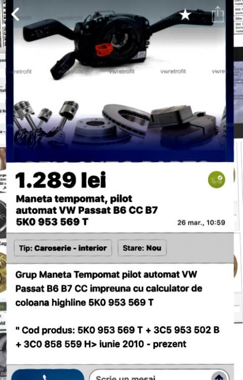

Cel mai mult ma intereseaza codurile pt piese care sa suporte comensi si tempomat, astea sunt bune?
calculator coloana/spira 5K0 953 569 T
cablu airbag 3C8 971 584 F
Comenzi volan 3C8.959.538.F
Modificat de cyp_mg
Spira si cablajul sunt ok.Comenzile.....ai incercat sa le montezi in volanul tau?? Ca nu vor avea loc...sub capacele alea de regula e cauciuc plin...nu au loc fizic butoanele.
cumpara direct volan cu comenzi - unul la mana a doua, fara airbag,este in jurul la 350 lei.
Comenzile s-au potrivit perfect pe volanul de pe masina, acel cauciuc de sub capacele de plastic avea decupaje iar comenzile cu butoane au intrat in acele forme deja existente
Va multumesc pt confirmarea codurilor, urmatoarea etapa- achizitionarea pieselor
As vrea sa achizitionez acest grup complet de manete cu calculator/spira, dar vad ca mai sunt cateva coduri de piese pe langa cel de calculator ( ma refer la cele cu B si H in coada, care nu stiu ce reprezinta) sau este mai bine sa le caut separat?
este ok pt masina ta
Ok, merci, in cazul asta dau comanda

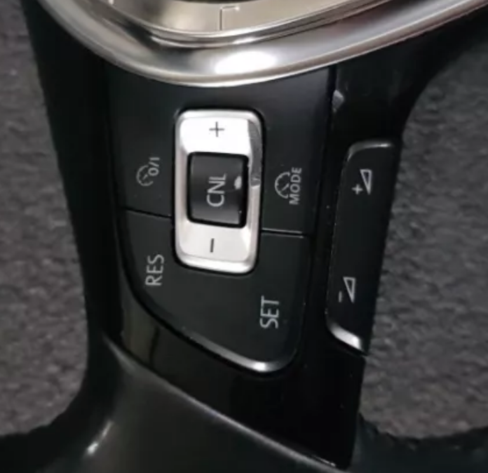

Vreau sa imi schimb volanul cu unul cu padele si am gasit unul, dar eu am ACC, iar cel pe care vreau sa-l achizitionat are butonul CNL in locul ACC-ului.Se pot monta butoanele mele pe noul volan?Trebuie vreo codare pt asta?Din cate stiu acest retrofit este plug&play.Corect?
2085921554_ScreenShot2019-02-12at15_24_26.png.1e13b7c38459fa50a85fb21fca96f8ae.png1654516170_ScreenShot2019-02-12at15_25_33.png.6af0a092166e758f2419491d6fbbf733.png

daca volanul care vrei sa il cumperi este cel de R si tu ai volanul normal de B7, atunci trebuie sa cumperi volanul complet - volan, airbag si cablaj.
in rest, demontat si montat - atat.
