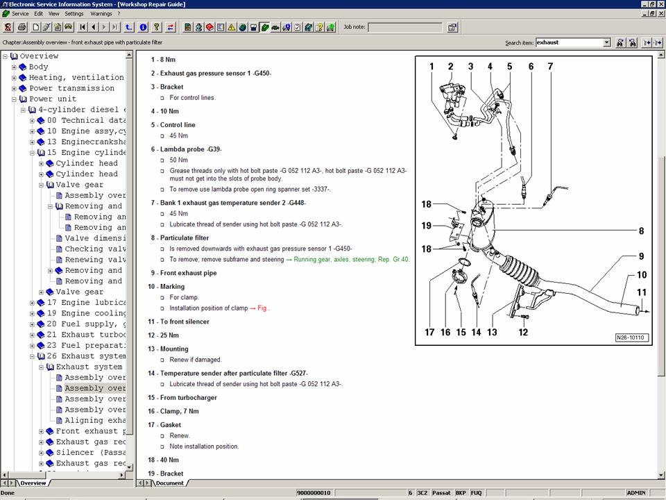

@ RLK - pentru ce vrei sa dai jos DPF-ul? Nu-l poti curata in felul asta - este capsulat. Daca vrei sa faci DPF delete (adica sa-l elimini nu numai fizic) va trebu sa iei legatura cu cineva care se pricepe sa faca acest lucru - anulat senzori, modificat mapa management motor, etc. Verifica intai cat e gradul de incarcare si daca merge regenerarea fortata din VAG COM.
O poza cu DPF gasesti aici, sau mai multe AICI iar mai multe despre DPF delete ai aici, aici, aici.
LE: uite ti-am scos din Elsa ceva mai concludent:
post-21426-0-36454100-1306743845_thumb.j
Modificat de pronet
pronet multumesc pentru imaginile cu filtru de particule deoarece am mers la masina am dat scutul jos si sa vazut clar filtru linga motor .nustiu cum as putea sa-l scot deoarece este cu tot cu conducta si catalizator si vine pe deasupra planetarei pina pe la jumatatea masinei problema este ca vin tirziu de la serviciu si trebuie sa-le rezolv in timp dar nu malas pina nu-l dau jos . daca stiti cumva cit costa o regenerare dpf .pasatul asta ma costat juma de miliard si reprezentanta vw ma jupuit de ba ni iare acum dupa 1 an tot nu merge asa ca- l demontez bucata cu bucata pina voi invata ce se petrece si cum functioneaza daca aveti buna vointa sa ma ajutati va multumesc. lectia de azi am inteles ca dpf are senzor inainte si dupa iar calculatorul ECU controleza tot timpul presiunea pentru ca mai are si niste conducte care nustiu ce mai fac si alea dar am sa fac niste poze mai amanuntite sa vad unde duc acele conducte subtiri cu niste furtunase pe ele . gata pentru azi. cu multumiri pentru profesionisti ca m-am inarmat cu rabdare cum pot sa pun niste poze
Prin conductele alea se masoara diferenta de presiune intre intrarea si iesirea din filtru dpf,furtunasele duc la senzorul de presiune diferentiata.
