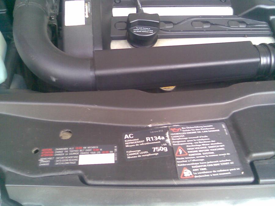

La o incarcare cu freon se pun 50 ml de ulei .
asa tin si eu minte ca mi-a aratat in acel catalog...
150 poate.
in catalog nu arata NICIODATA cat ulei se pune impreuna cu freonul intr-o instalatie. pentru ca nu e un parametru fix.
Cataloagele pot sa indice doar CAT ULEI SE PUNE IN COMPRESOR (lucru indicat si pe eticheta compresorului).  Se intelege ca acea cantitate se pune dupa golirea completa a compresorului. Apoi, in timpul functionarii, o mica parte din ulei va pleca din compresor impreuna cu freonul.
Este obligatoriu ca, dupa o golire si reumplere cu ulei a compresorului, sa se invarta cu mana de cateva ori fulia acestuia, pentru ca uleiul sa se imprasite in compresor si sa nu produca soc hidraulic.
ca meseriasii mai baga cate 20-30-50 grame de freon, e o masura la risc, deoarece prea mult ulei pe tevi poate sa produca diverse defectiuni.
Modificat de andrei_221
