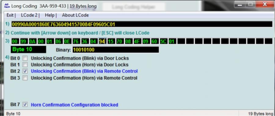

Ok, am incercat codarea pentru flash semnalizari la deschidere masina din telecomanda alarmei. Cum am mai zis, la inchidere, atat din telecomanda cheie a masinii cat si din telecomanda alarmei da un bip si un blink din semnalizari. La deschidere, din telecomanda masinii se aud doua bip-uri urmat de doua flasuri semnalizare insa din telecomanda alarmei doar cele doua bipuri ale sirenei, fara blink-uri din semnalizari.
Am intrat pe 46 Central conv....>Coding > Long coding Helper > Bit 10 (imaginea atasata) si am bifat bit 0 dupa care am iesit >Go IT! si a aparut mesajul "Code accepted"
Am inchis tot si am trecut la verificari. Rezultat: nicio schimbare. Am reintrat iar pe Bit 10 si am vazut ca nu se salvase (sa ramana bifat) bit-ul 0.
Intrebare: mai trebuie confirmat ceva? ca nu prea vad ce..sau e din cauza interfetei (care n-are buletin nemtzesc? sau ce nu fac bine?
Oricum tu ai bifat Bit 0 (Door Locks) adica bagi cheia in portiera. Ar trebui bifat Remote Control. Dar daca nu ti-a salvat codarea, atunci s-ar putea sa fie din cauza interfetei cum a zis @iobau998
@alin12 - Cred ca Bit 0 -  "Unloocking Confirmation (blink) via Door Locks" -  dupa parerea mea se refera la confirmarea luminoasa (blink) ca urmare a deschiderii  zavorului usii, adica dezarmare si nu cred ca are treaba cu cheia....asa mi se pare normal.
Ca ex. pe bitul 11 sunt setarile pentru confirmare (blink) la inchidere insa aici le  am bifate si bit 2 (Locking confirmation (blink) via remote control) si e bifat si bitul 0 (locking Confirmation (blink) via Door Locks) ca dovada ca la armare atat din telecomanda masinii cat si cea a alarmei am confirmare luminoasa pe semnalizari. Ramane deci sa ma duc la cineva cu o interfata vero sa modific codarea.
Modificat de RO-VW

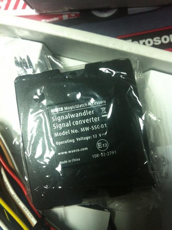

Solutie pentru activare PDC :
WAECO MW-SSC-01 -signal converter for park aid, necesita input de speed, acesta se extrage din CAN cu ajutorul: CTSVW002,2 sau universala: UNI-SWC.2 sau chiar CAN-01.3 (de la Connects2).
Cred ca gasiti pe google pdf cu instalare si functionare pentru Waeco si Connects2.
Functie de necesitati se face combinatie pentru Passat 2005-...
