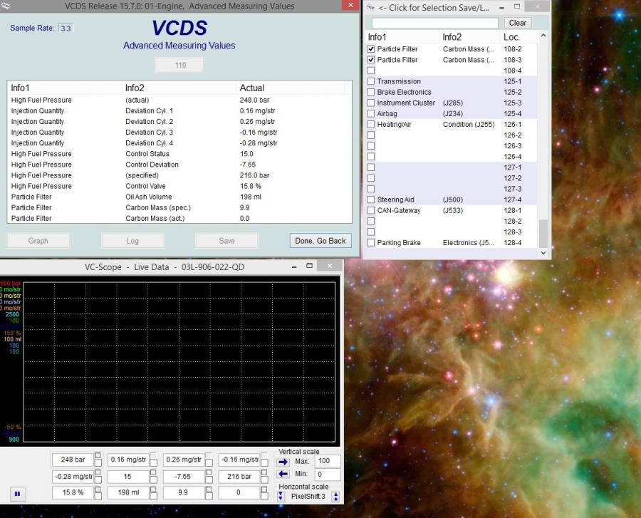

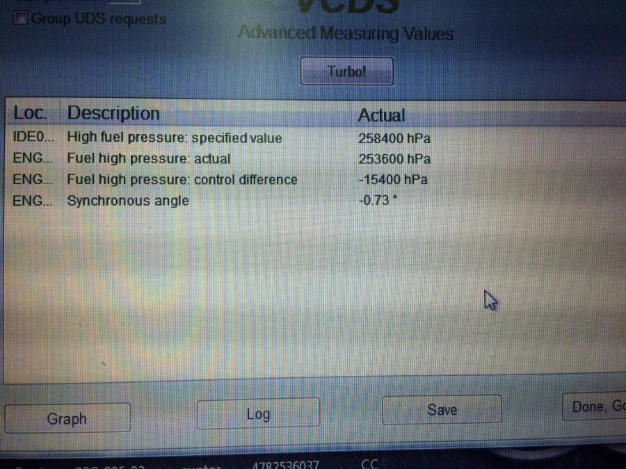

Control difference iti spune stabilitatea presiunii din rampa
Valorile astea le-am gasit. sper ca am scanat unde trebuie :P Am atasat si Cilindri sa vezi daca e prob si acolo
Modificat de Wily91
La relanti urmareste valoarea de la high presure control deviation,cu cat valoarea fluctueaza mai mult cu atat motorul trepideaza mai tare.
248bar - 214 bar = 32 bar o deviataie destul de mare
Partea electronica de la injectoare arata ok
