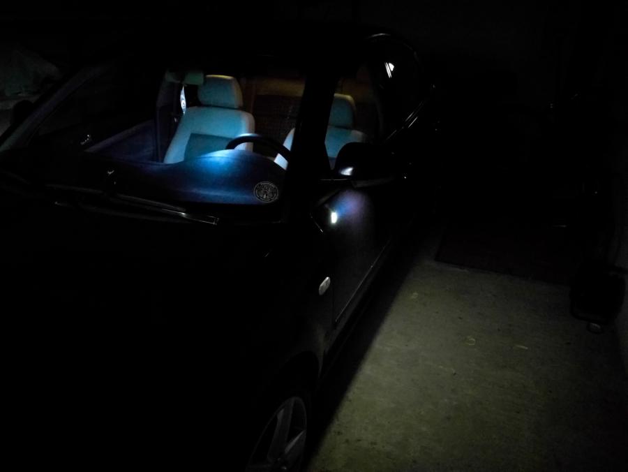

Am reusit zilele astea sa leg in sfarsit oglinzile. Semnalizarea si puddle lights. Masina a primit si o lustruire + ceruire. Am si tv pe tableta. Acum am descoperit ca abonatii Upc pot accesa canalele tv si pe aplicatie mobila in calitate hd (Horizon Go)

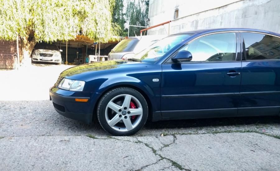

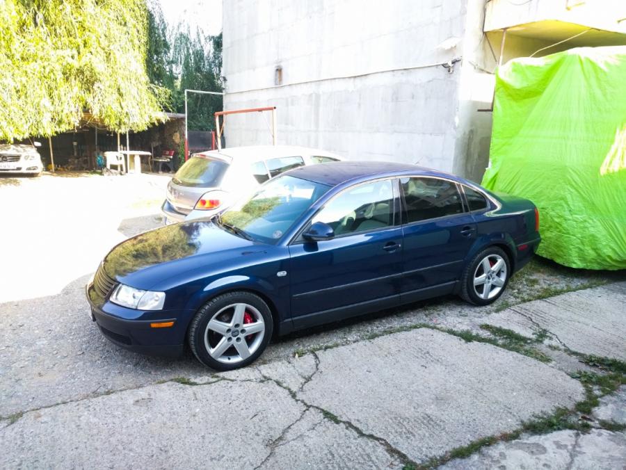

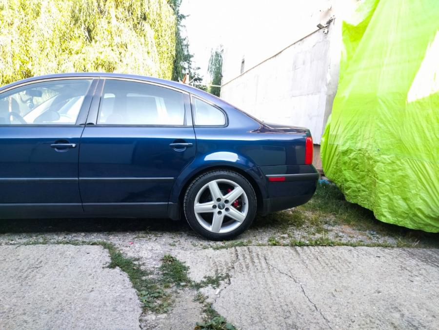

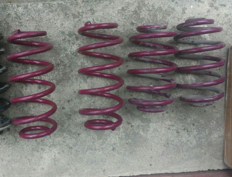

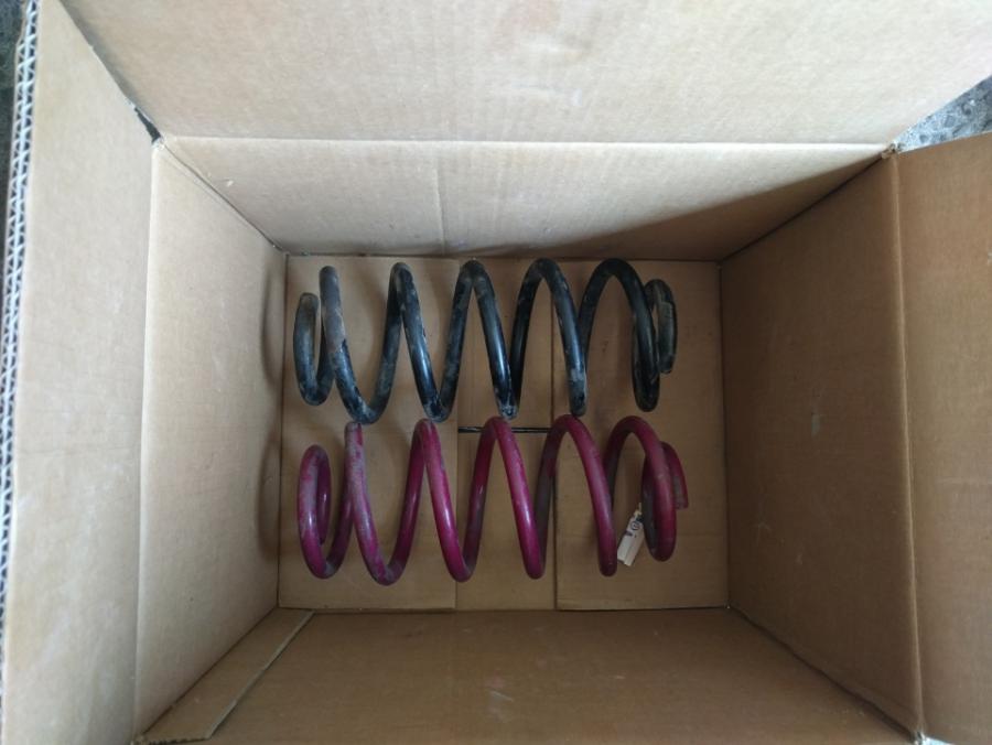

Am reusit sa montez arcurile sport Vogtland. Masina a primit un drop de 4 cm fata-spate. Confortul e putin mai bun ca la arcurile sport oem(1BE). Dupa cum se vede arcurile sunt identice la lungime pe fata, doar ca Vogtland sunt mai moi. Pe spate chiar sunt mai lungi ca cele sport oem.
Distanta de la centrul rotii la aripa (aproximativ):
Fata: stock 39,5cm / cu arcuri Vogtland 35,5cm
Spate: stock 39 / cu arcuri Vogtland 35 cm
Adio spatiu inestetic :) Cred ca trebuie niste distantiere pe spate, sau niste jante mai late (18 inch :rolleyes: pacat cu rar-ul). Las si o poza cu bordul :biggrin:

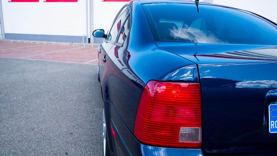

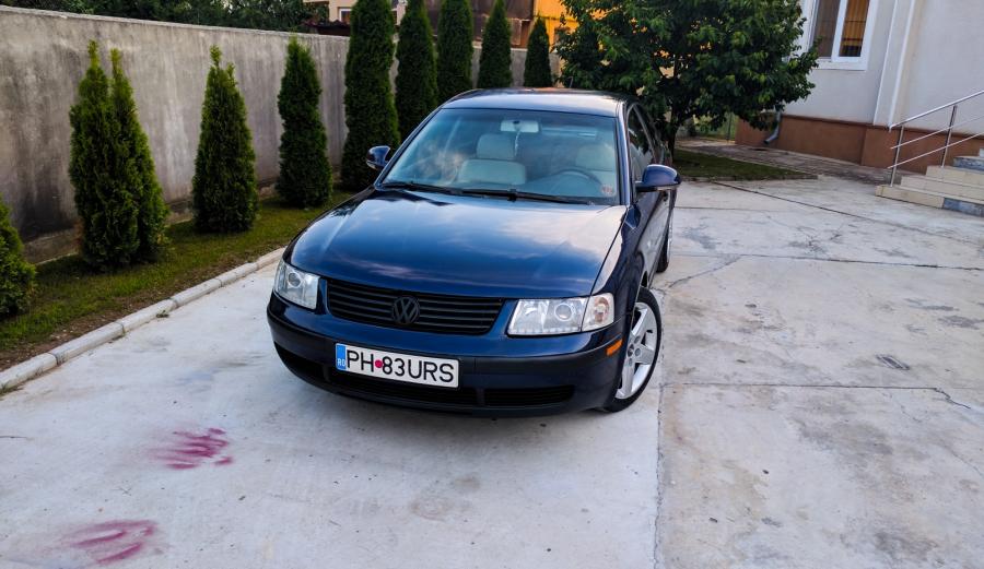

Astazi mi-am testat noul aparat de polishat: Torqx Dual Action. Am polishat intreaga masina cu Menzerna Heavy Cut Compound 400. Dupa am ceruit-o. A iesit ok tinand cont ca nu am experienta in domeniul asta, pasta folosita e un 3 in 1, iar vopseaua are 17 ani. Rezultate mai vizibile sunt la portbagaj care era f zgariat si la aripile spate. Stopurile si-au recapatat stralucirea. M-ar tenta niste stopuri cum are @C o s m i n.  Capota ar trebui vopsita, are multe ciobituri.
