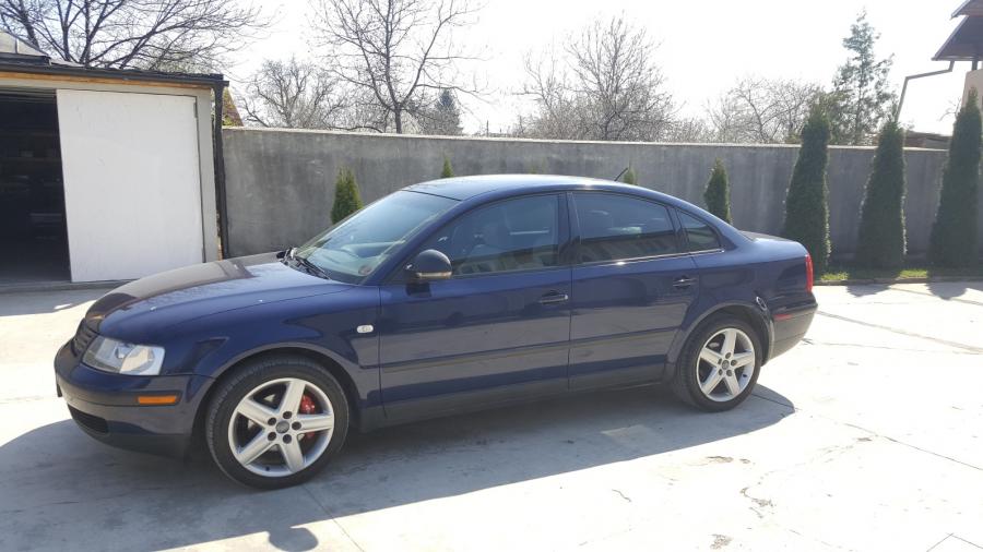

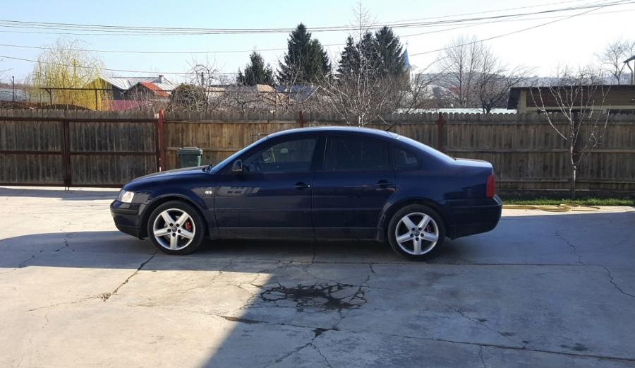

Am montat arcurile sport. Nu a coborat cat ma asteptam. Vreo 2 cm. Arata mai bine, nu mai este spatiul ala inestetic. Masina a primit si oglinzi cu semnalizare si puddle lights oem de pe Skoda Superb. Urmeaza sa le vopsesc. Am facut teste pe bandou pt pozitiile de america. Se taie uimitor de usor si precis cu...cutterul. :)

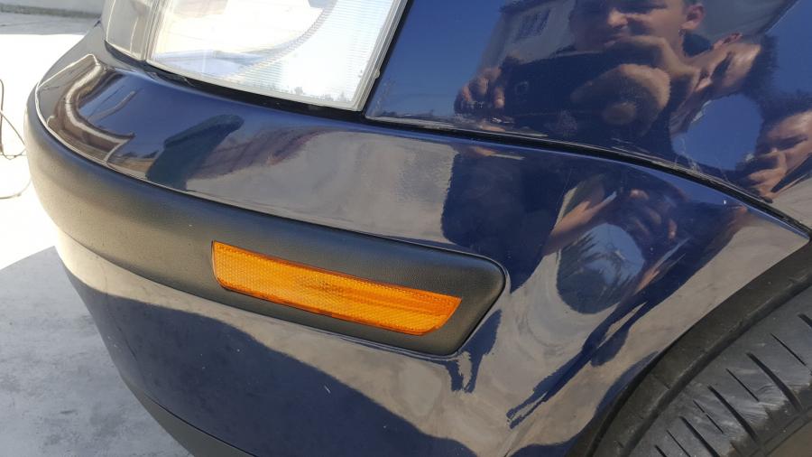

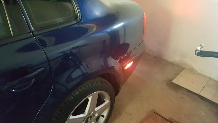

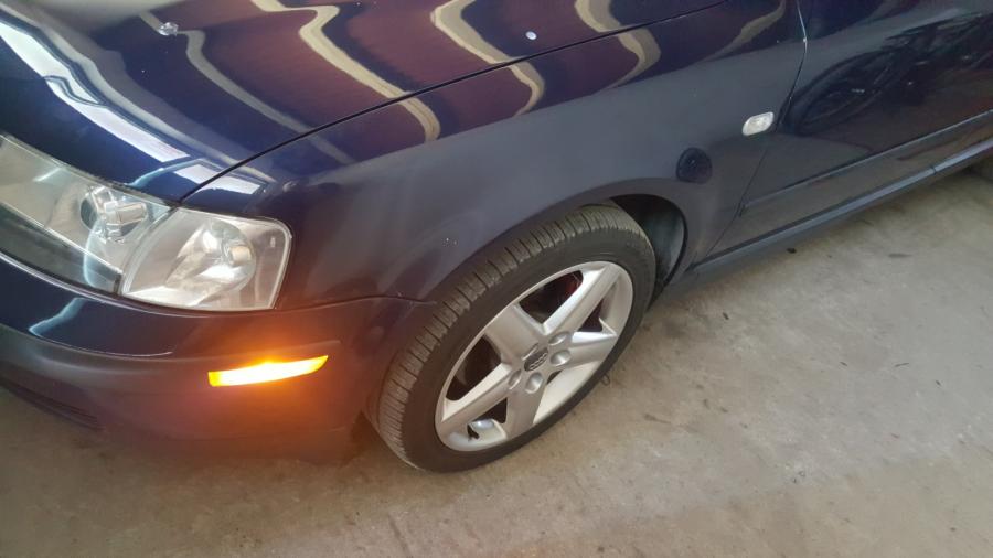

Am finalizat si pozitiile laterale SUA. Bandoul se taie f usor cu caterul. Nu iese 100% perfect, banuiesc ca numai cu laser ceva poti face decupajul perfect. Dar e destul de ok vizual si asa.

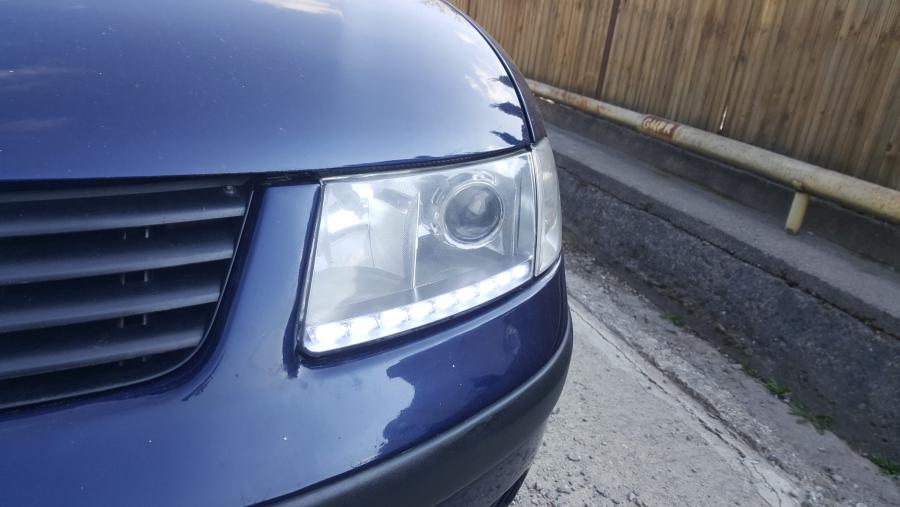

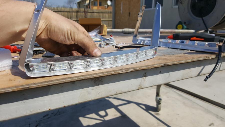

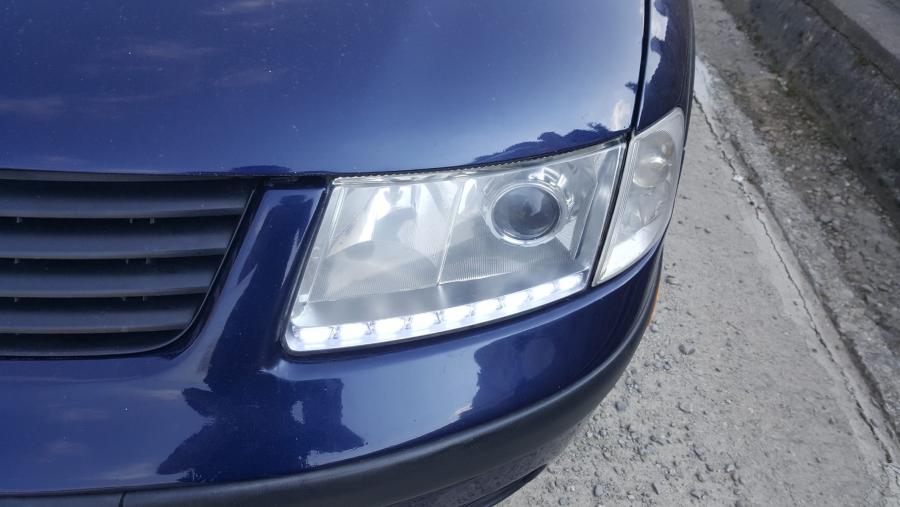

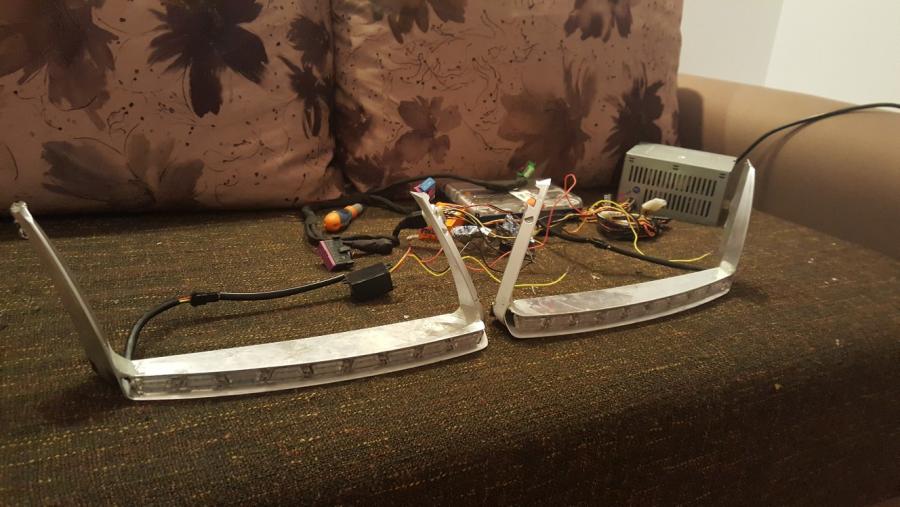

Am inceput si proiectul de DRL in far. Construiesc rama in care sta drl-ul. Sper sa imi iasa cat mai bine. Oare sa pun ca un fel de geam in fata ledurilor? Policarbonat sau ce as putea folosi?
vezi in topicul lui @C o s m i n ca el a facut farurile asa

300 lei ambele oglinzi. De europa. Stiu farurile lui Cosmin. El a facut putin altfel...cu niste celule

Foarte frumos! Cand le-am construit eu, inca nu se gaseau module de-astea.
Lasa-le fara nimic in fata. Ajunge geamul farului.
Din ce material e placa aia ce vine peste?

Stiu farurile lui florin. El a facut putin altfel...cu niste celule
Nu florin, Cosmin. ;)

:)) Am tastat fara sa gandesc. Cosmin normal. Partea de sus sunt de la alt set de rame pe care le am avut
Si in spate ce pui ? Si cum le prinzi ? Ca ele parca au ceva sarmulite urate..

Exact cu sarmulitele alea. Le prind cu plastic cald. Peste vine rama cealalta care o bricolez
In stadiul acesta am ajuns. Urmeaza slefuire si vopsire
ursachicatalin

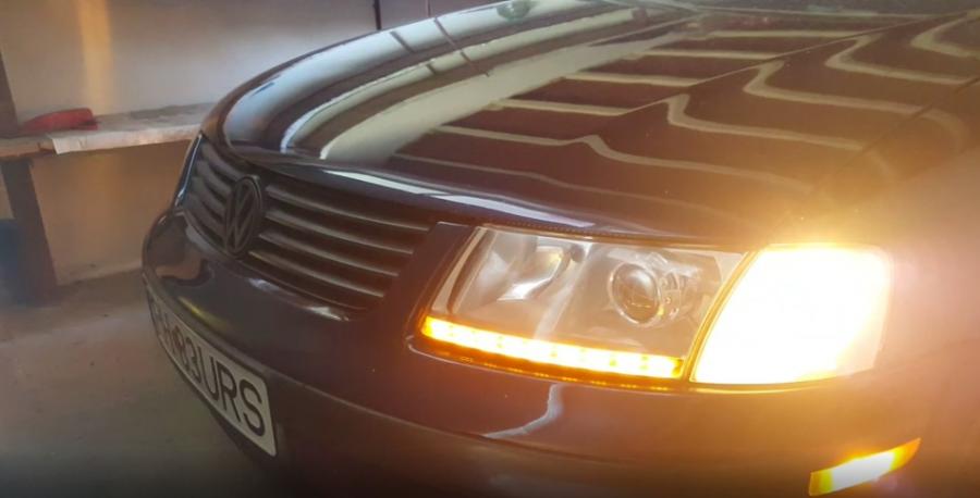

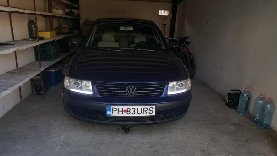

Am finalizat si cu DRL in faruri. A iesit destul de ok. Puteam lucra mai mult la finisaje dar nu am rabdare. Mai am sa leg un releu ca sa opreasca DRL cand aprind faza scurta.

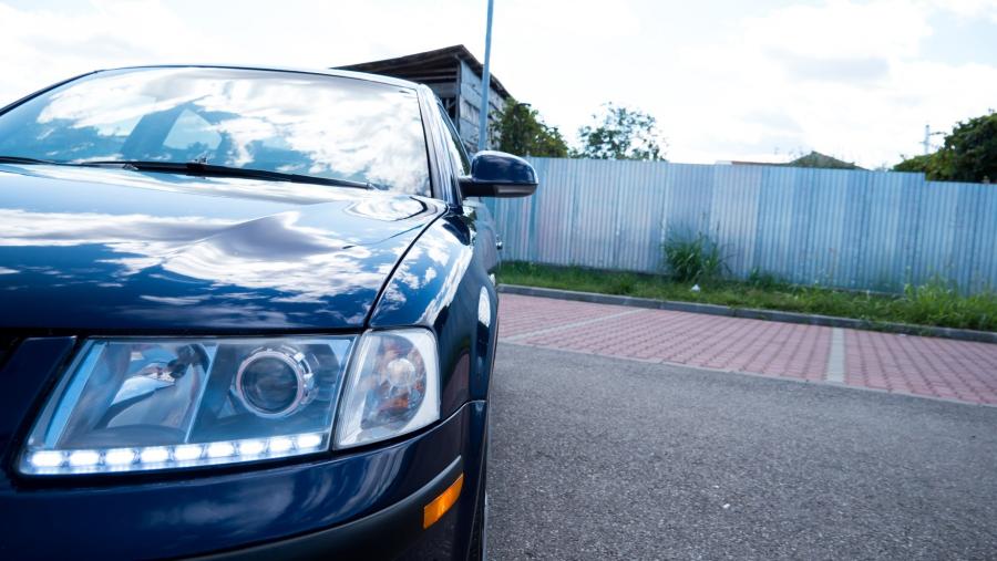

Am reusit sa ii fac cateva poze mai bune astazi. :)
