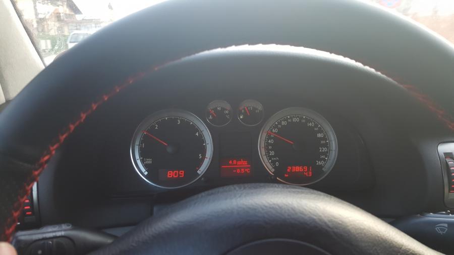

Clusterul asta de b5.5 l am luat moca. Dar e pentru cutie automata. Fără BC. Am zis ca merge folia. Nu mi am dat seama decat după ce i am dat output test pe instruments și vitezometrul stătea la 80. Asta după câteva zile de la montare. Ce sa faci...n ai ce sa faci

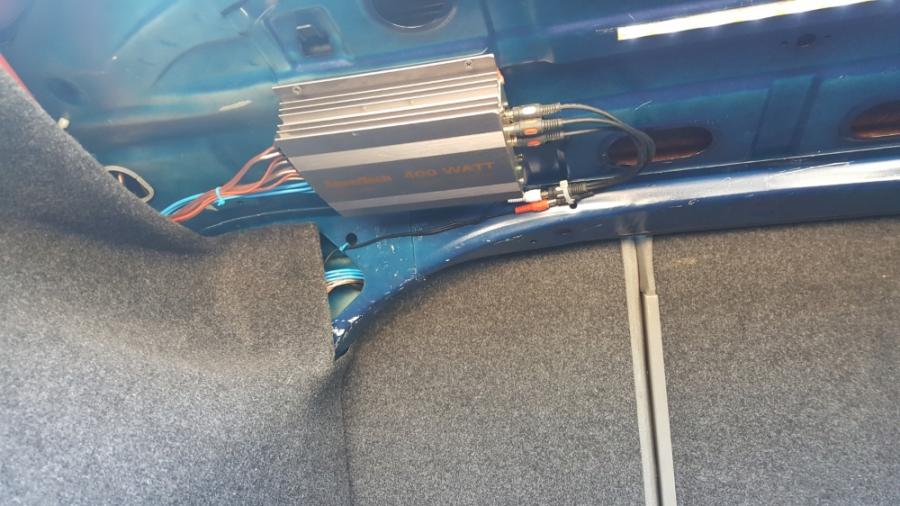

Pentru tableta din bord am folosit un amplificator audio. L-am montat in portbagaj. 20160927_123017.jpg

100 kmh la ora 12, are B5.5 - B5-ul are 130kmh

In poza cu statia,cablul legat cu soricel alb pe tabla era bine infasurat in banda textila pt protectie,zic eu,sper ca nu deranjez.Asteptam poze cu suspensia si nu numai...

Trebuia pusa sa nu încurce si sa nu se vadă.  Asa am acces la reglajele de pe ea. Am dus firele pana în fata pe sub mocheta. În capăt i am pus mufa iso mama dubla. Se conectează frumos cu cablaje masinii

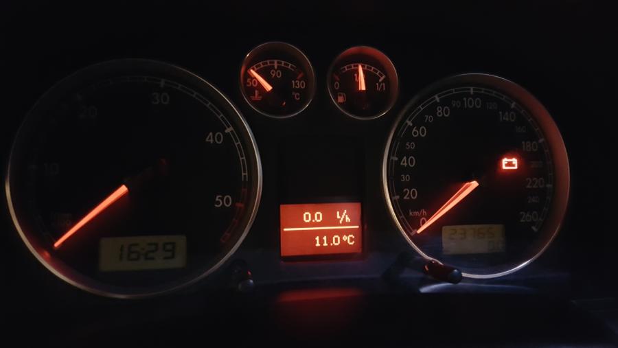

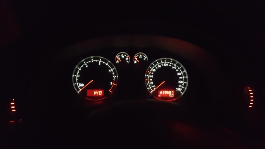

Am procurat un cluster Immo3 (cu multumiri lui @mmg ). Are range activat, ace luminate la contact, martor tempomat activ doar la "Set", luminat alb la o intensitate asa cum trebuie (cu rezistente, frumos) . Trebuie sa mai adaug o rezistenta cred pentru buzzer. Nu imi suna la lumini uitate aprinse.
O mica chestie: clusterul e de golf. Si e o mica diferenta la nivelul de motorina. Adica golful are 55litri rezervorul. Pe cand passatul are 62. Eu acum am 25 litri in rezervor si imi indica jumatate. Ca si cum ar avea rezervor de golf. Merge adaptat din vcds de la fuel correction? Sau trebuie rescris ceva in cluster. Ma gandesc ca daca corectez din vcds si imi indica 25 litri unde trebuie, o sa apara la plin o eroare. Adica o sa am plin la 55 litri? Sau o sa afiseze corect?
De mentionat: Ceasurile au soft de GOLF (1J5 920 826 C) pentru ca asa mi-a recomandat @F l o r i n ca sa functioneze. Daca se poate corecta din soft si poate sa-mi spuna cineva adresele ce trebuie modificate, i-as fi recunoscator. Multumesc ! La fel si cu buzzer-ul pentru lumini uitate aprinse, daca stie cineva ce modificare trebuie facuta, raman dator :) Multumesc !

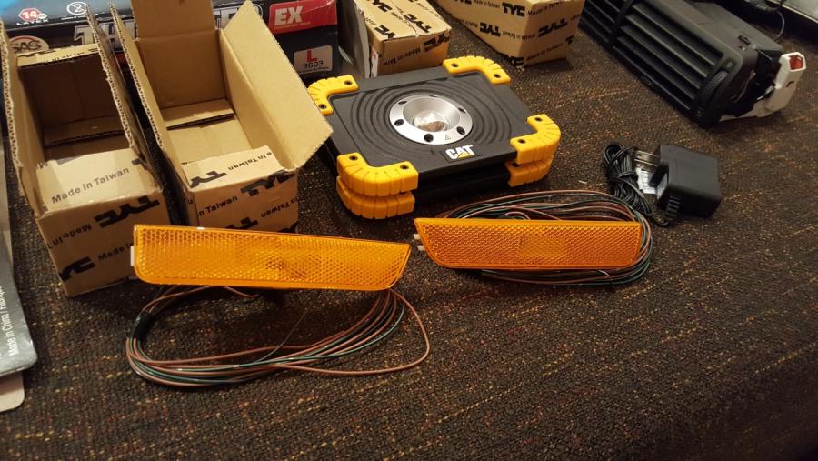

2. Side Markere America in bandouri

Eu as face sablon dintr-un carton gros, parctic gaura in care sa intre foarte bine side markerul. Apoi pus cartonul pe bara si trasat un contur putin mai in interior, sa ai de unde sa decupezi precis. Cred ca merg date multe gauri ceva mai in interior, apoi cu cu cutter bun decupat din ce in ce mai mult.
E periculos cu discul de taiat la minifreza ca poate sari de unde tai si sa treci mai departe, pe vopsea. Am si eu experienta cu minifreza, dar cu un cutter imi par riscurile mai mici.
ursachicatalin
Oare poți cu cutterul in bandoul ăla gros? Oare cu un cuțit încins cum merge?
Cutitul va topi plasticul si ii va face o margine urata, proeminenta. Merge si cu freza, insa mi se pare periculos sa sara de unde tai.
