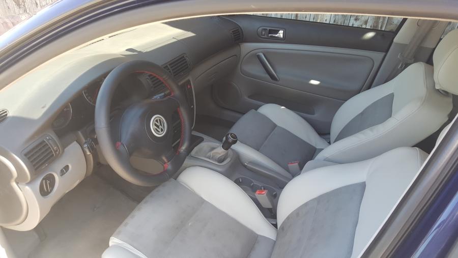

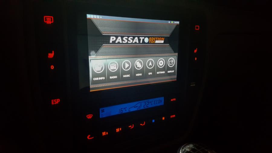

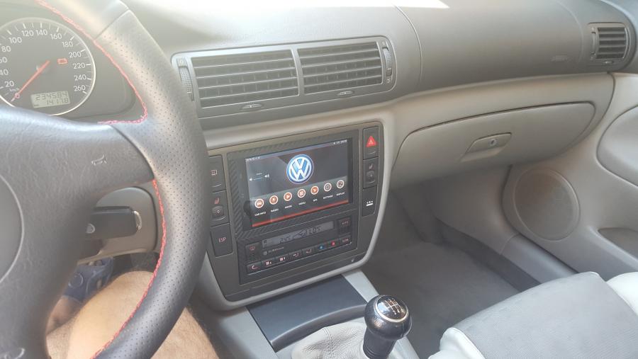

Masina a mai primit cateva modificari:
* Faruri cu lupa bi-xenon home-made
* Incalzire in scaune fata
* Retapitat scaunele fata
* Jante 17 Phoenix
* Unitate multimedia android home-made (tableta in bord)
* Cotiera b5.5
* Imbracat volan in piele (diy)
Click - Video Proiect Tableta in Bord
Modificat de ursachicatalin
Bravo Catalin!
A iesit foarte bine. Si impreuna cu automatizarile si personalizarile pentru preluarea comenzilor,  e destul de facil de utilizat.
Si cred ca nu-si baga nimeni degetele sa-ti schimbe muzica ori sa modifice volumul. :D

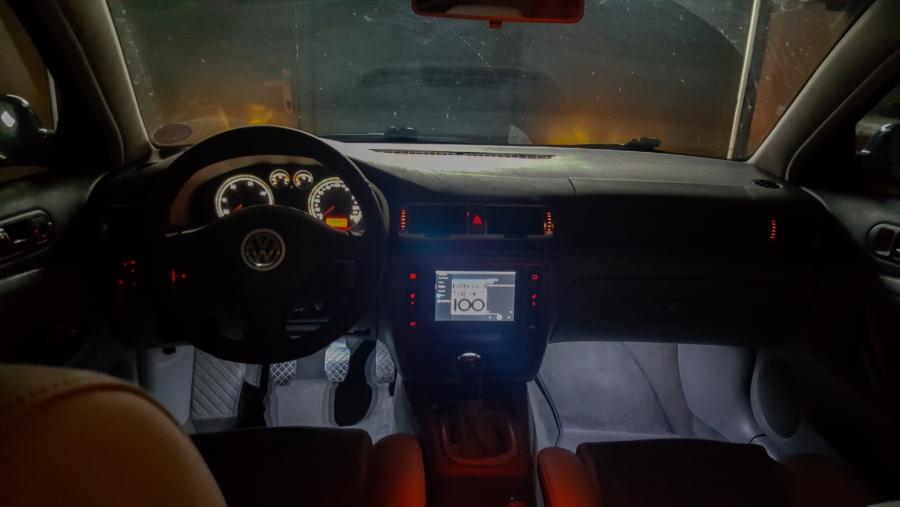

Soția îmi mai conduce mașina dar i am făcut instructajul. Vreau sa ii schimb amplificatorul ca nu ma mulțumește și sa termin cu camera de marșarier.

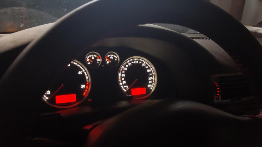

  1. Modificat lumini ceasuri
  2. Grile ventilatie Skoda Superb
  3. Buton Comutare intre OTG( stick) si incarcare tableta
Ai un diy ceva sa vad cum ai legat tableta la sistemul audio al masinii si cum o alimentezi?
Pentru audio am folosit un amplificator audio cu intrări rca. Tableta e alimentata normal prin portul de încărcare.  I am modificat poziția modului de încărcare sa iasă prin spatele tabletei.
Superb arata noaptea! Display-ul ala pare imens in consola de Passat.
E de 7 inch. I am schimbat și amplificatorul. L-am mutat în portbagaj ca nu mai încăpea în cușca 2din. Acum se aude cum trebuie. Nu fac fata boxele :))
Chiar. Vad ca ai modificat si la ceasuri. In final ce LED-uri ai bagat?
Am găsit o rola de leduri cu intensitate apropiata de ce trebuie.  Nu e perfect dar... Alta prostie am făcut.  Am pus folie de ceasuri de b5.5 peste ceasurile oem de b5. Nu se pupa vitezometru.  E gradat altfel :)) Nici nu mi a trecut prin cap. Oare merge adaptat acul cumva?
Vitezometrul e ultima ta problema. Nu se pupa martorii. :)
Ori pui ceasurile cu totul, ori ramai la folia ta.
Nu ma deranjează martorii. Doar epc și imobilizatorul sunt schimbate intre ele. La cei de pe centru am pus bucata de folie originala. Deci doar vitezometru e problema. Am zis ca fac o treaba...
Ce te complici... Gasesti un minidot de facelift la preturi derizorii.
Ce gradatii nu ti se potrivesc? Ca tot 260 au ambele.
Dacă iau de b5.5 iau maxi dot și uite asa urca prețul:) De ex acum la 80km/h am 100 în realitate
Da ma... ai dreptate. Niciodata n-am observat asta.
Nu ai ce sa-i faci.
