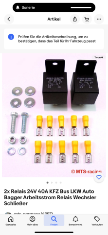

Hai ca incerc eu sa ajut pe cei ce au drl-uri si vor sa le diminueze cu sau fara contact aplicabil la firul 12v+ de la far http://www.ebay.com/itm/LED-Boitier-Relais-Module-AUTO-Feux-De-Jour-DRL-Automatique-Relay-Harness-Dimmer-/321283697135?pt=FR_JG_Auto_Tuning&hash=item4ace0029ef
