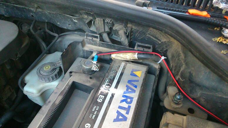

Am reușit. Am schimbat siguranța sărită, am cumpărat un releu bun, am luat curent de la motorul farului și am potrivit DRL în grile. Rezultatul mă încântă. Arată super și scutesc xenonul și blocul de lumini de uzură. Am vrut să fac un DYI însă nu cred că are rost. E destul de ușor... Cam acesta este rezultatul
Modificat de KISSSKY
Izoleaza si tu cablurile alea pe acolo. Pune o siguranta pe cablul ce vine de la baterie.
Le-am izolat în mare parte în bandă. Ala e fir de masă... Să-i pun siguranță?
NU pe masa, pe alimentare.
Alimentarea am tras-o de la pinul 1 și are siguranța... Aia pe care am schimbat-o...mulțumesc Cristi.
