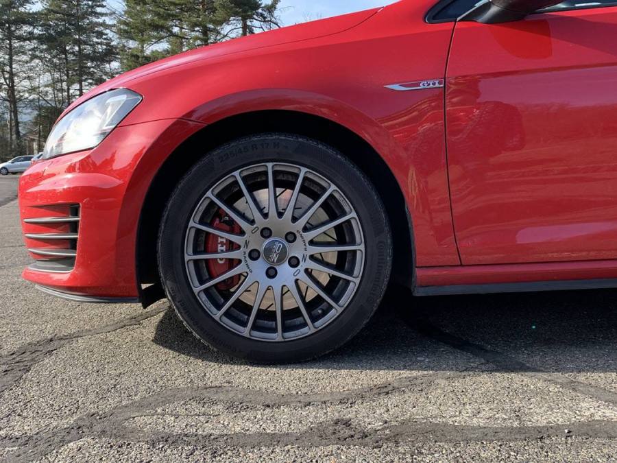

Un mic preview. :icon_cheesygrin:
post-8399-0-74682600-1413365383_thumb.jp
Anvelope am ales pana la urma Conti TS850, pe dimensiunea asta cel putin nu prea au rival, in special pe zapada.

Arata bine Conti + OZ :)

Am montat astazi una din rotile de iarna pe masina, pe fata, si am constatat ca plumbii sterg putin etrierul - ating foarte putin. :( Va trebui sa merg la vulcanizare cand le schimb, sa lipeasca plumbii in alta parte. Intre janta si etrier nu raman mai mult de 2-3 mm, sper sa nu fie probleme.
Am vazut acum si anuntul unui coleg ce vinde BBS SR 17", daca punea anuntul cu 2 saptamani mai devreme...
Depinde de modelul jantei. Unde sa lipeasca in alta parte daca roata cere echilibrare pe exterior? Sa foloseasca plumbi mai slim desi tot e prea la limita.
La OZ-urile pe care le-ai luat se vede ca au buza si in interior si de aici problemele.
Spre deosebire de jantele stock sau de SR-uri care nu mai au buza si rezulta inca cativa mm liberi.
Se pot lipi mai in exterior, pe urmatoarea buza, intre spite. Nu e prea estetic, dar asta este.
Asa ochiometric, comparand cu poza cu jantele stock pe care ai pus-o tu, cred ca tot cam atata loc imi ramane si mie. N-am fost inspirat sa fac o poza, eram prea bosumflat si nu m-am mai gandit la asta. :)
In cel mai rau caz, le schimb si asta este, desi sper sa nu ajung acolo.
Am fost azi la vulcanizare si am rezolvat problema, am mutat plumbii mai in interiorul jantei cu vreo 3-4 cm, pentru ca etrierul are pe mijloc (de-a lungul discului cum ar fi) o curbura/scobitura si ramane suficient loc pentru plumbi. Intre janta si etrier am masurat si sunt cam 4,5 mm, deci ar trebui sa fie ok. Sper sa nu mai am si alte surprize. :)
Ar trebui sa fie ok, m-am documentat zilele astea si am vazut ca e o distanta care se regaseste in multe cazuri stock, si nu doar la VW.
Eu cu Dezent-urile mele de iarna de 17" cred ca nu am nici acei 4,5mm. Fata de poza de mai sus, eu sigur am "ochiometric" si mai putin spatiu. Si am facut o iarna fara absolut nicio problema.  :icon_thumleft:
