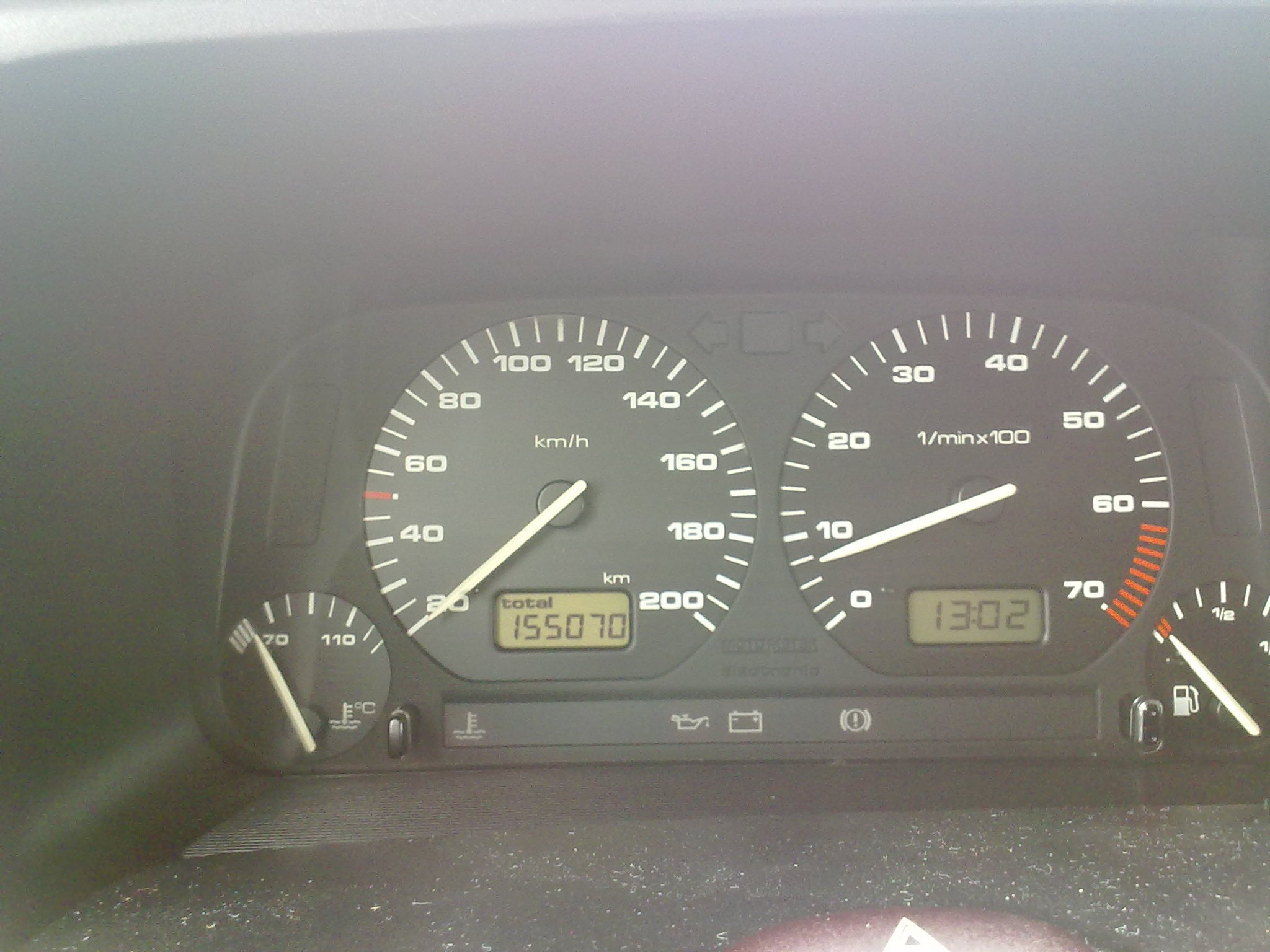

strepSils
cam asa imi arata mie temperatura dupa vreo 15-20 de km facuti prin oras
post-77351-0-14300500-1299064129_thumb.j
De la termostat e problema. Asa am patit si eu. Am dat 32 de lei pe termostat + garnitura cu deschiderea la 84 de grade. Nu stiu ce firma l-a produs.
In 15-20 km si prin oras oricat de frig ar fi trebuie sa fie lipit de 90 de grade. La mine in 5 km prin oras ajunge la 90 de grade si este motor mare si pe motorina. Stiu ca ar mai fi o problema a ceasurilor de bord pe parghii nu cu motoras ca raspund destul de greu daca nu cumva ma insel, ar mai conta si asta. Temperatura nu are voie sa fluctueze, daca fluctueaza e clar termostatul. Sunt 2 furtune care intra in radiator unul in parte de sus si unul in partea de jos, cartea tehnica spune ca "Odata cu 'incalzirea treptata termostatul deschide circuitul lung al lichidului de racire.Acesta este transportat prin radiator de catre pompa. Lichidul cald parcurge radiatorul de sus in jos si este racit de aerul care circula prin aripioarele de racire." . Termostatul nu deschide deodata la maxim, el incepe sa deschida de la temperatura de 87 de grade(valabil pentru modoare mai mari de la 1.6 in sus, cel de 1.4 daca nu ma insel incepe de 84 grade) si deschiderea completa ajunge 102 grade, din cauza asta furtunul superior este cald si cel de jos este rece, tu ai in radiator antigel rece, prin partea de jos iti iese antigelul si prin partea de sus intra antige, dureaza pana ai in toata instalatia mare aceeasi temperatura. Termostatul lucreaza continu (inchide deschide).

pana la urma sa-l schimb sau nu? deci simptomele sunt : ala de jos e rece chiar si dupa ce pargurg 20-30 km, se incalzeste doar daca o ambalez pe loc 2-3 minute in 2500 rpm), acul la apa imi sta la 85-90 grade mai tot timpul, nu urca , nu coboara....celalalt furtun(de sus) e cald tot timpul, caldura am in masina maxima si repede....astept un raspuns concret de la cineva care stie, mersi
schimba-l :) nu isi face circuitul cum trebuie. a ramas termostatul intre deschis:)
Iti da caldura masina ?
Apa sta la 90 grade ?
Daca da nu trebuie sa schimbi nimic totul este normal.
Furtunul de jos e normal sa fie mai rece decat cel de sus pentru ca apa care trece prin el e racita de radiator. (asta dupa ce s-a deschis termostatul) . Daca stai pe loc si o ambalezi se incalzeste si cel de jos mai tare pentru ca racirea nu mai este la fel de buna ca atunci cand masina se afla in miscare.
Modificat de Tracto
caldura da la greu, acul indica 85-90 dupa 10 min de functinare dar dupa ce rulez cu ea 20-30 km samd si pun mana pe furtunul de jos constat ca e rece rece, practic nu circula lichidul cald prin el. ms tracto, apropo', new orleans edition e si al meu :P tot 1.4 '94
Modificat de cristi III
Nu schimba nimic. E normal asa, mai ales ca afara este frig si greu iti va deschide termostatul. O sa vezi ca la vara se va schimba acest comportament.
