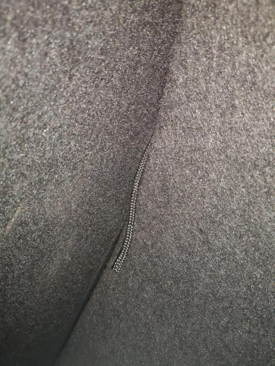

Bancheta se rabateaza daca tragi de doua snururi care sunt pe lateral in partea din spate a banchetei, in interiorul portbagajului. Cum la tine e blocat portbagajul, singura solutie e sa bagi mana prin gaura de la cotiera si sa incerci sa dai de ele. Daca ajung la masina mai tarziu o sa iti fac si o poza ca sa ai idee despre ce vorbesc.
L. E. Am facut poze.
Modificat de Clawoodyou
Multumesc Claudiu :D Am reusit intre timp. A intrat prietena mea ca e slabuta in portbagaj prin gaura de la cotiera si l-a deschis. Am gasit problema. Atasez o poza cu firul rupt.
Oricum eu chiar nu inteleg cu s-a rupt acel fir. Chiar nu e in tensiune si nu avea ce sa il rupa...
