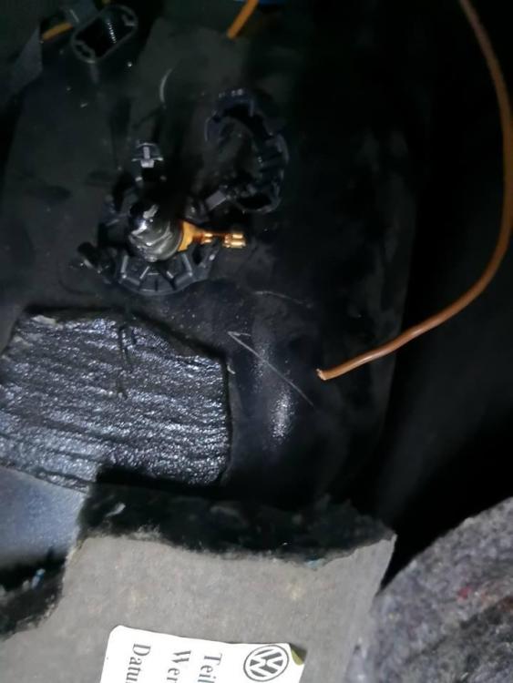

1. Eroare bec marsarier. Cel din dreapta nu se aprindea, cu toate ca becul e ok.
2. Lipsa lumina interior portbagaj.
3. Camera se deschidea pt 5 secunde, apoi se inchidea singura .
Verificat cablurile ce duc catre portbagaj: unele erau sectionate, altele doar fara izolatie (urmau sa fie sectionate).
Sa vedem cat o sa tina lucrarea.

boala clasica la toate CC-urile

Cositorite nu tin mult timp,trebuie inlocuitele cu unele flexibile si pozitionate in asa fel incat sa formeze o bucla

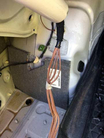

Salut tuturor,

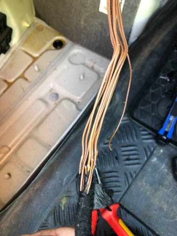

Am intampinat aceeasi problema pe a mea, CC din decembrie 2008, am scos capitonajul din partea stanga si problema e nu cum credeam exact cum ies din tubul curbat ce sustine portbagajul ci aproape de legaturile cu cadrul masinii deasupra rotii, nu convine sa reconectezi si sa reizolezi pentru ca dupa atata timp cablurilese intaresc si se vor rupe in alt punct, tot cabajul nou m-a costat 40€ (sunt in Italia) direct din reprezentanta Volkswagen, cred ca e mult mai rentabil sa il schimbi cu totul si nu mai ai batai de cap.

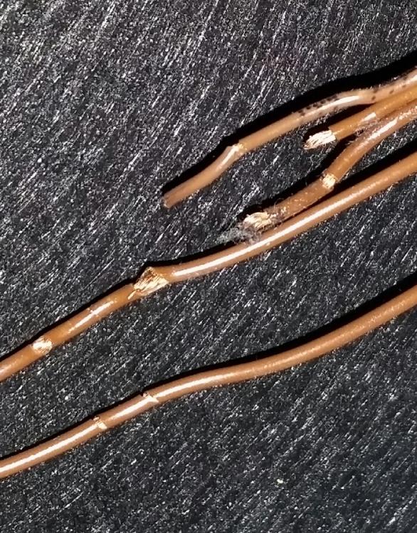

De curand am avut si eu probleme cu deschiderea portbagajului.Verificand butonul de actionare,am constatat ca era in regula si am decis sa urmez traseul cablurilor.Masurand cu multimetrul am constatat ca un fir din cele 2 care duc la switch-ul de pe haion este intrerupt.Aproape toate firele din acel manunchi aveau izolatia crapata si conductorii aproape rupti.Am intarit cu pistolul de lipit si le-am izolat.

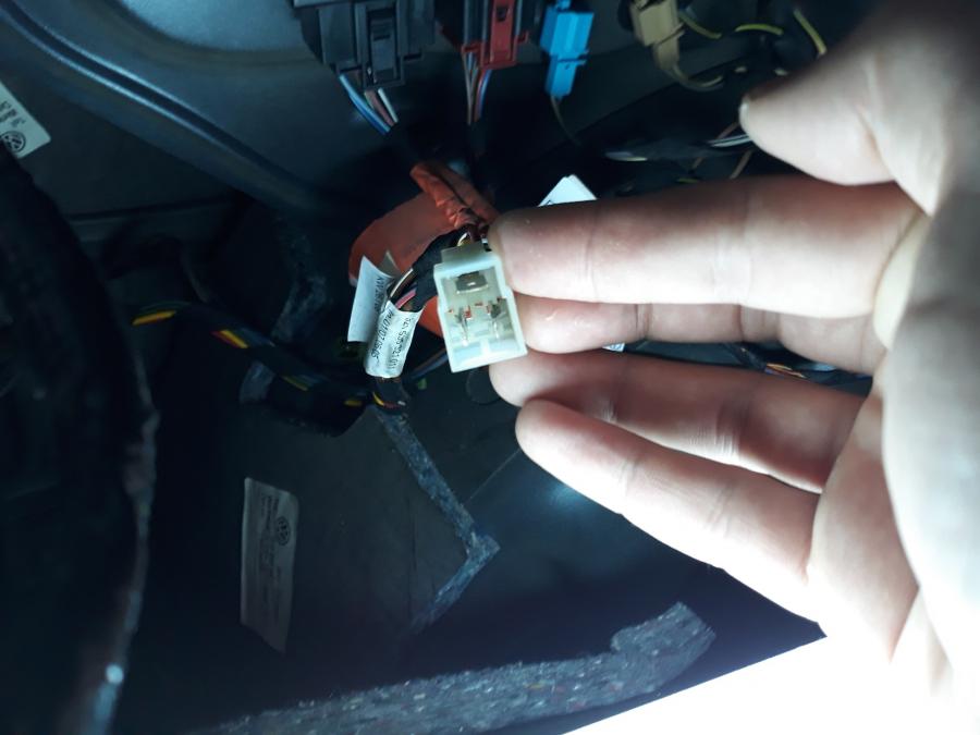

O singura dilema am si sper sa ma ajutati.In acel spatiu,imediat langa acele mufe colorate,am o alta mufa de culoare alba cu 3 fire(rosu,maro-alb si galben) care sta in aer.Imi poate spune si mie cineva de la ce ar putea fi?
Pune o poza.
Nu trebuia sa cositoresti acolo....se va rupe iar in timp, dupa locul intarit de tine

Am atasat 2 imagini cu respectiva mufa. :)
cred ca ai modulul carligului de remorcare acolo.... e de la el. Pune o poza sa vad codul modulului, sa fim siguri ca acela este
Lasa mufa libera, daca nu are corespondent

cumpara cablajul de portbagaj de la reprezentanta. e cam 200 lei.

Azi am patit-o si eu cu firele din portbagaj,la CC ul meu,datorita voua am gasit repede buba si am rezovat ,refacut cablajul,masurat fiecare fir cu aparatul,deci nu mai e nimic intrerupt.Numai in partea dreapta le-am gasit rupte,cred ca sunt cele legate de camera de marsarier

Vezi pe partea stanga. Desfa bine cablajul, pana in balama...si o sa gasesti firele rupte
Am verificat si in partea stanga,nu e nimic intrerupt,masurat fiecare fir cu voltmetrul,ba chiar am verificat si acel mic swich din emblema care face posibila deschiderea manuala a portbagajului,e bun isi face treaba,ce ar putea sa mai fie?
Cablajul...ai desfacut toata izolatia de pe el?
