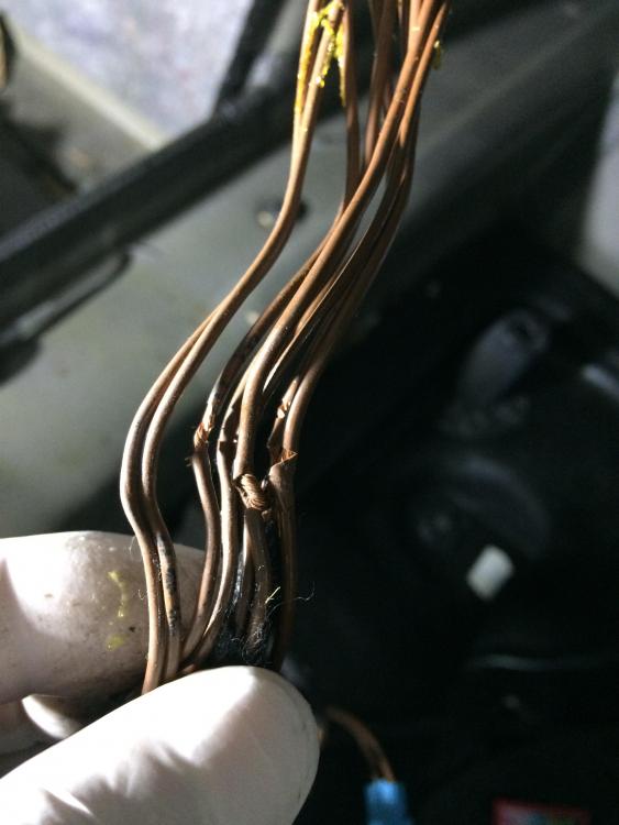

Buna seara,   as vrea sa stiu daca a mai intampinat cineva aceasta problema....   ca din senin parca, mi au aparut erorile in bord ca nu-mi mai merge niciun bec de pe partea portbagajului,pozitii, ceata, mers inapoi,  apoi am descoperit ca nici portbagajul nu-l mai pot deschide in niciun mod si nici camera pentrul mersul inapoi nu mai functioneaza......  stie careva ce-ar putea fi, sau daca exista vreun mod pentru a-l deschide manual?  nu merge nici din telecomanda nici din butonul dupa usa soferului....pare mort....    va multumesc cu speranta ca i voi da de cap intr un mod...

Pare sa fie cablajul intrerupt la intrarea in capota portbagaj . Desfa capitonajul de pe stanga si verifica cablajul

Wow. Ala trebuie refacut complet sa nu mai ai baiuri.
iti multumesc mult de tot.....ai fost de mare ajutor....!!!!!!......am reusit sa l deschid si in miscarea lenta sus-jos a portbagajului, acea lumina din portbagaj se aprinde si se stinge....la un moment dat chiar l am inchis si l am deschis din buton...dupa care iar n-a mai vrut......este exact ce mi ai spus.....o intrerupere undeva la intrarea cablajului in capota portbagajului....l-am privit atat cat am putut la lumina unei lanterne, prin partea care se da jos de pe capitonajul stanga!    restul il las pe maine la lumina naturala....nu stiu totusi acele "butoane" negre (ca nu stiu cum sa le zic), cu care e fixat capitinajul....ce sistem au pentru a le desface, fara sa le smulg sau rup....e ca un nasture cu un singur orificiu in mijloc ?
Trebuie sa scoti capitonajul din stanga portbagajului (nu de la capota)
Scoti rama de plastic prin tragere in sus.
Capitonajul e prins in 2-3 surubele si 2-3 dopuri . E simplu .
In stanga ,in spate e cablajul . Deconectezi toate mufele colorate si dezizolezi cablajul acolo unde se vede torsionat .
Lipesti firele pe rand ,ai grija ca toate sunt maro ,sa fii atent sa nu le incurci.
Succes!

  On 06.03.2017 at 19:38, lucaflo26 a scris:
Expand
  On 06.03.2017 at 19:18, EEXCALADE a scris:
Asa arata cablajul
Expand
Asa fac toate CC-urile - saptamana trecuta am avut unul din 2013-2014.... aceeasi problema.
