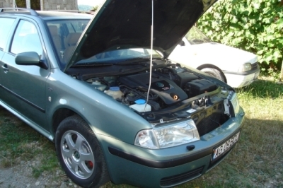

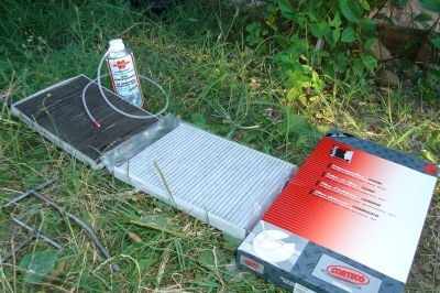

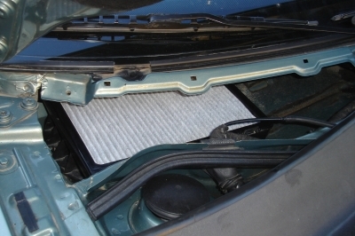

Am revenit cu informatii despre operatiunea "eliminare miros urat". Din pacate nu a fost eficienta 100% dar macar s-a mai diminuat mirosul acela. Am schimbat filtrul de polen, am montat unul cu carbune activ (filtru Corteco 55 ron). Am cautat acea teava de scurgere a apei condensate dar nu am putut s-o localizez asa ca m-am cam enervat si am aplicat sprayul de la Wurth pe vaporizator (sub filtrul de polen am introdus furtunul printre palele ventilatorului). Apoi am bagat furtunul prin gaurile de ventilatie din habitaclu dupa care am inchis gurile de aerisire si am asteptat cam 10 minute sa-si faca efectul apoi am dat drumul la clima pe LOW. Am simtit asa un miros ca de spirt care apoi s-a diminuat (nu este deranjant). Problema este ca atunci cand las masina in soare o perioada si apoi pornesc climatizarea tot mai vine asa un val de aer cald care are un miros ciudat de ranced. Am gasit pe internet firma Expert detailing si am sunat la ei si mi-au spus ca imi pot rezolva problema cu mirosul urat avand niste echipamente si solutii speciale. O sa incerc si asta dar astept sa am un drum la Bucuresti; pretul este de 150 Ron. dara daca mai alegi si alt serviciu de la expert detailing pretul este de 100 ron.
Va atasez si niste poze pe care le-am facut in timpul operatiunii. sper sa va ajute.
Cu stima,
Marian
