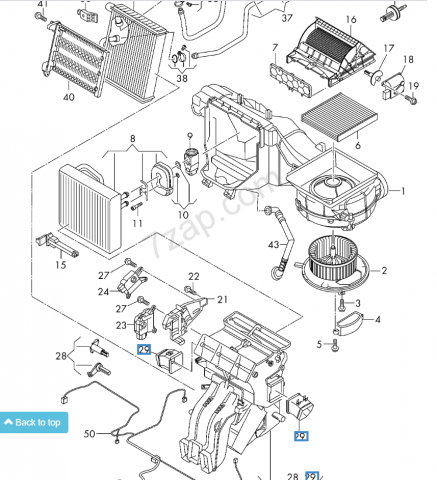

Am luat si eu spray-ul de la Wurt.Pe instructiuni arata ca se introduce furtunul care-i aproximativ de75cm lungime in teva de scurgere a condensului de la vaporizator.M-am uitat sub masina dar nu am gasito.Stie cineva exact unde este? :) Multumesc.
9 - Evaporator water drain valve,Behind bulkhead insulation
