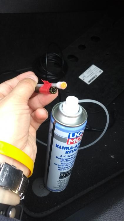

Salut am încercat la Golf 6 cu spray lichid cu furtun de la Liqui Moly 4087 am scos filtrul de polen de sub torpedou și am băgat furtunul pe acolo în spate la bord și am sprayat așa pe orbește dar tot miroase . Alte idei ?

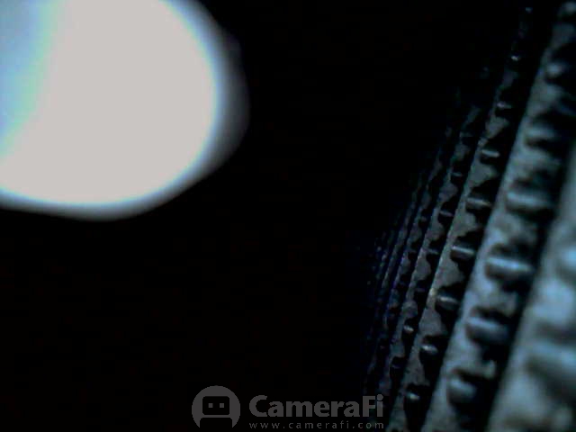

Cred ca o sa caut o camera de aia cu endoscop si o sa bag impreuna cu acel furtunas ca sa vad ce e pe acolo si sa aplic lichidul ala direct pe evaporator ... e incredibil de nasoala pozitia la Golf 6, am vazut un tip pe youtube a reusit cumva sa filmeze si se vede un colt al evaporatorului dar nush cum a reusit ... eu nici mana nu o pot baga in locasul de la filtrul de polen .

Dupa ce am bagat un spray intreg Liqui Moly 4087 cu o camera endoscopica direct pe evaporator, nu mai miroase la pornire a ciorapi murdari, dar dupa ce opresc AC tot miroase a acru un pic ... se pare ca Bionet e singura solutie care functioneaza ... :( ... o sa incerc sa gasesc ceva echivalent in DE si sa cumpar un umidificator cu ionizare si sa aplic solutia lui Moog .

:)) ce ingenios cu endoscopul
