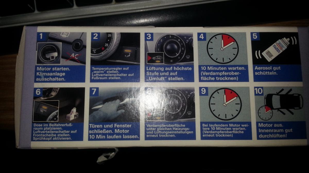

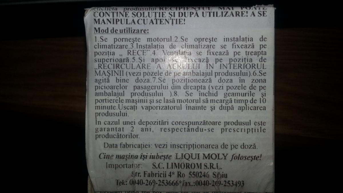

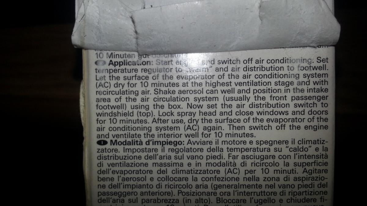

Am cumparat o solutie de igienizat instalatia de a/c de la Liqui Moly Klima Fresh.Problema este modul de folosire.Atasez poze ca sa intelegeti mai bine despre ce vorbesc.Eu stiam ca astfel de solutii se folosesc dupa instructiunile in romana(dat la max rece +recirculare+ventilatia la max) dar se pare ca nu este asa.Am inteles ca inainte de folosire trebuie dat drumul la caldura cu compresorul oprit adica pe ECON sa se usuce instalatia pe la picioare dar dupa aceea nu mai inteleg.Trebuie directionat aerul pe la parbriz cu compresorul oprit pe ECON + caldura la max?sau altfel...
Nici filmuletul de pe youtube de la ei nu este prea clar.
post-95513-0-00514400-1407324710_thumb.j
post-95513-0-41274000-1407324710_thumb.j
post-95513-0-78651400-1407324710_thumb.j
recirculare, econ si cald.
la picioare 10 min, bagi spray si dai la parbriz si la final iar la picioare.
mi se pare mai logic sa aplici spray cand e evaporatorul uscat si nu cu AC pornit (cand pe el se face condens)
Modificat de Muale
Dap :) asa am inteles si eu din instructiunile in engleza si germana.Multumesc.
