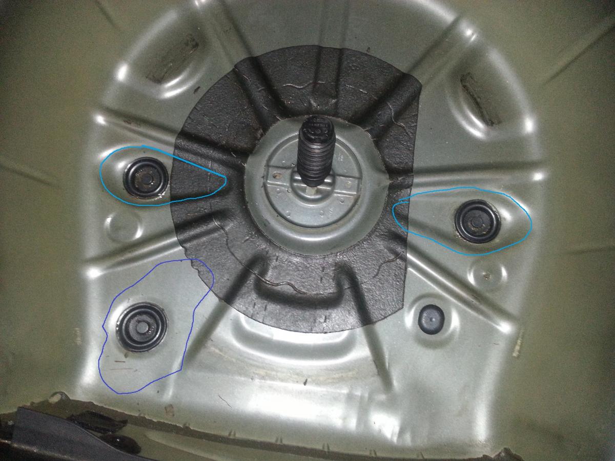

daca as fi fost in desert ....m-ar fi bucurat sa zic ...am gasit apa, dar eram doar in fata blocului....si locul unde am gasit apa ...mai exact  era compartimentul rotii de rezerva cum bine a zis Septimiu.
acum ..intrebarea e cum a ajuns acolo ? deoarece chederul pare a fi in regula .

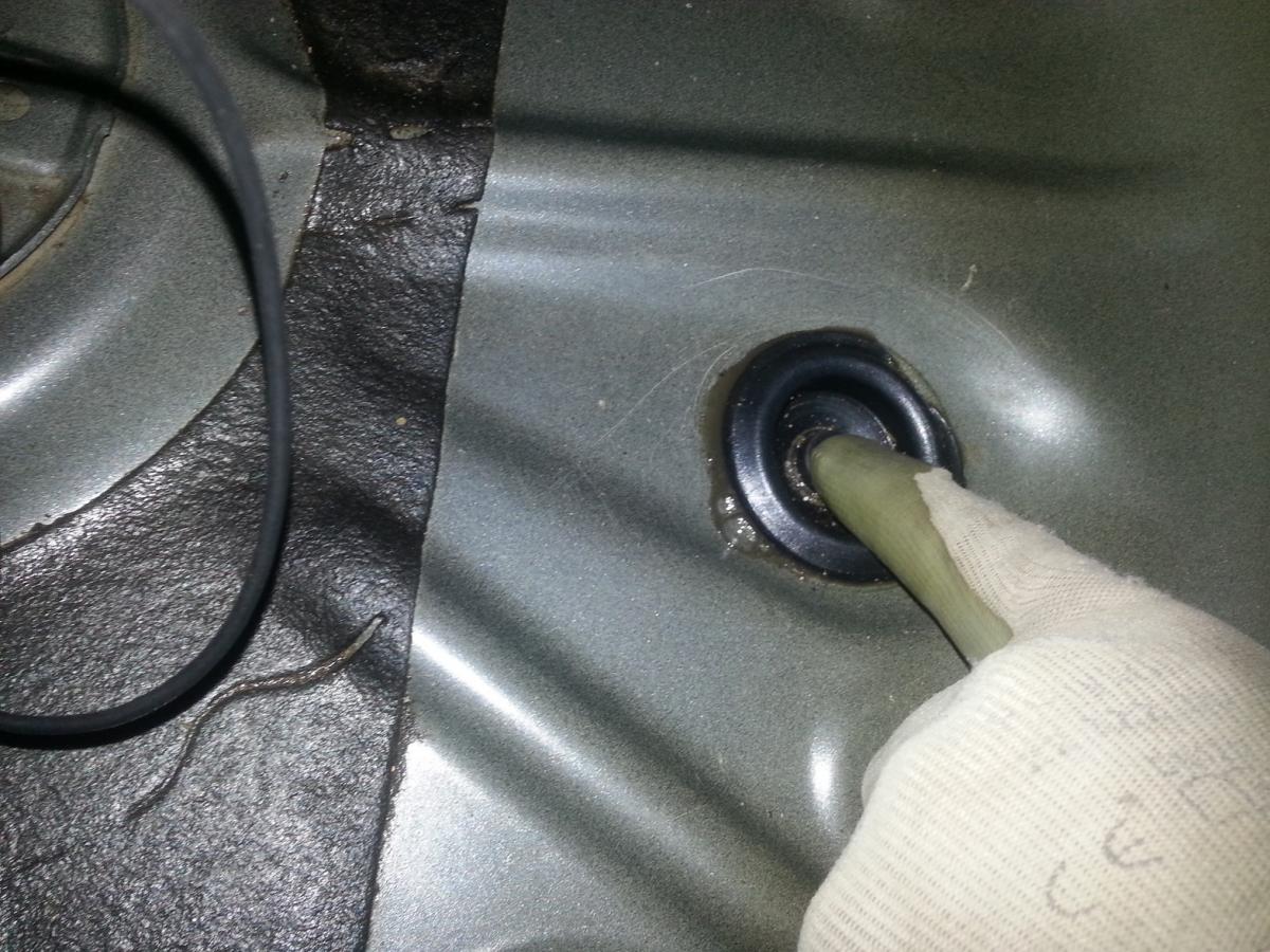

Singurul lucru suspect sunt aceste 3 ...orificii astupate de aceste "dopuri " din cauciuc.
Nu stiu ce rol au , si daca poate sa imi spuna cineva ii multumesc in avans.
Ma intereseaza si pentru ca ma gandeam sa le amenint cu niste silicon care sa solutioneze totul ...cred
Cert e , dupa cum se vede si intr-o poza, ca pe acolo "respira" , si dupa parerea mea , cel mai probabil pe acolo a intrat, deoarece, repet, chederul parea OK.

100% nu iti va intra apa pe acolo niciodata
la mine e unul lipsa, probabil fostul proprietar la scos fiindca gasea apa adunata, recomand aceasi solutie temporara sau definitiva
Apa nu a intrat de jos in sus, adica de afara, asa ca ideea cu siliconatul e total gresita. Dopurile alea sunt tocmai pentru a le putea scoate si elimina apa, sau mizeria ajunsa acolo. Ai stergator de luneta? Daca da, ai folosit in ultima vreme si spalatorul de luneta? Functiona? Pe partea de jos a garniturii/chederului portbagaj, ai gasit apa?

si infiltrarea apei pe la stopuri ...ma gandesc ca lasa niste urme...adica apa se prelinge cumva pana in compartimentu rotii de rezerva,
ori dupa 2 zile de ploaia, mocheta e uscata iar in acel compartiment ..este apa.

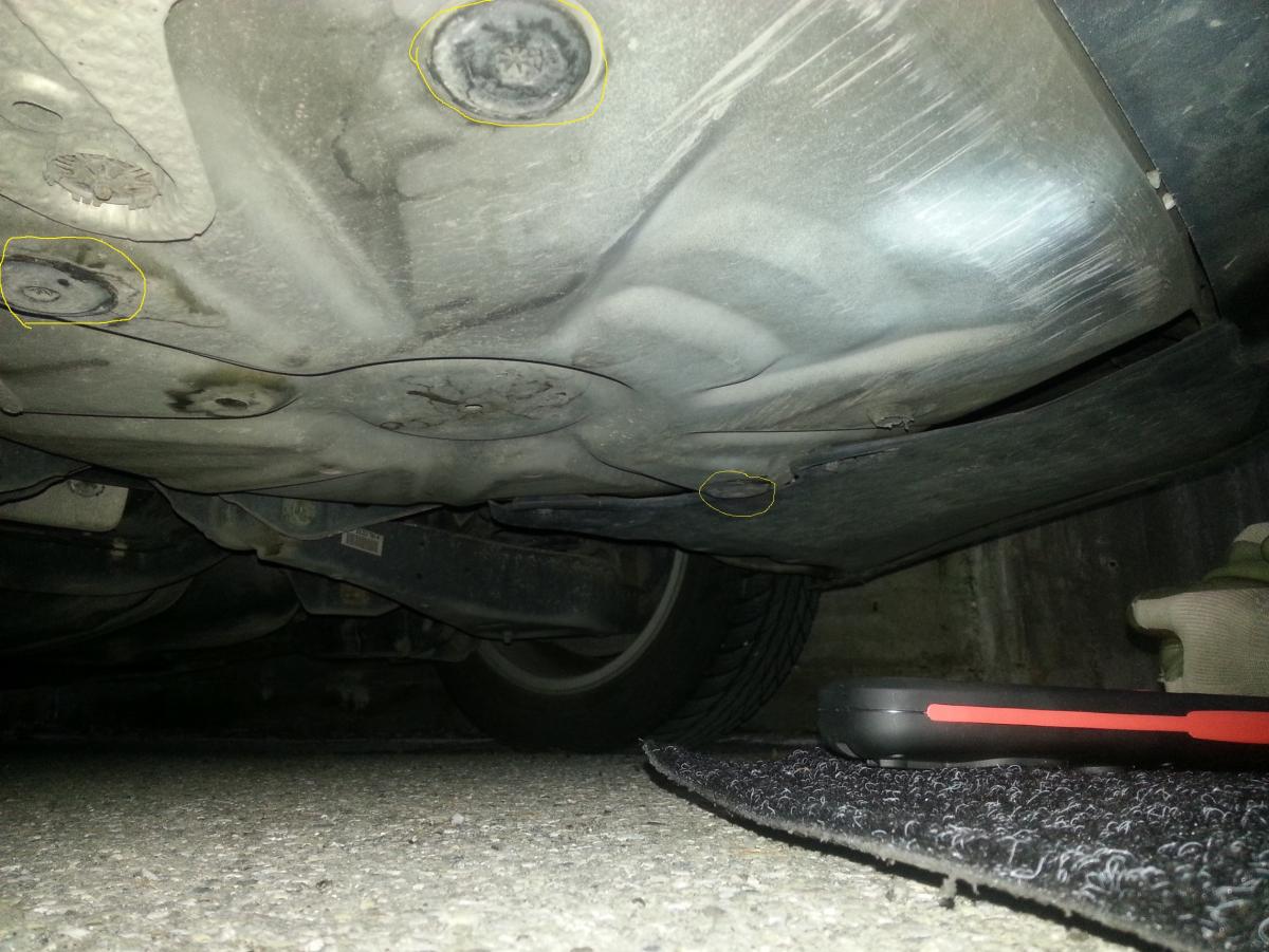

si am o banuiala cum ar putea intra apa si de jos in sus, si anume cand treci mai repede prin balti....sare apa cu destul de mare "presiune" si cum dopurile alea...sunt destul de slabe...ca si fixare , ma gandesc ca poate intra si in felul asta.
din cele 3 dopuri , 2 sunt destul de slab fixate, alea au cea mai multa apain jurul lor, al 3lea, spre deloc
Daca ar in tra lichid de spalare, ar trebuii sa aibe mirosul si culoarea respectiva , in cazul meu rosu/roz.ori ce am cules eu deacolo, e apa murdara cu nisip.

Incepe mai intai cu reglajul hayonului din dopurile alea din cauciuc. Strange-le o jumatate sau o tura astfel incat sa lasi hayonul mai jos ca sa preseze mai bine chederul.Dupa cum spui in partea dreapta e mai ridicat putin. Mai strange acolo putin acel dop(tampon).Ele sunt chiar in colturi cum ridici hayonul in colturi...
