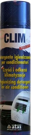

1. schimba filtru polen
2. solutie curatat sistem ac 28 lei cu tva
post-29588-0-25453400-1390479931_thumb.j
