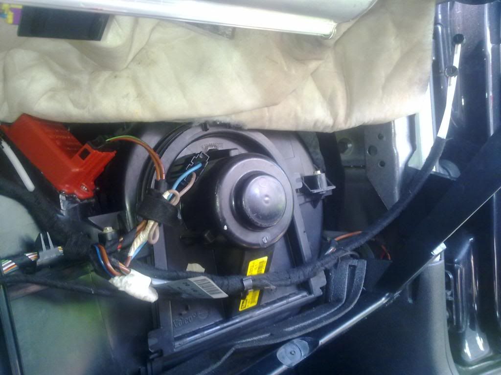

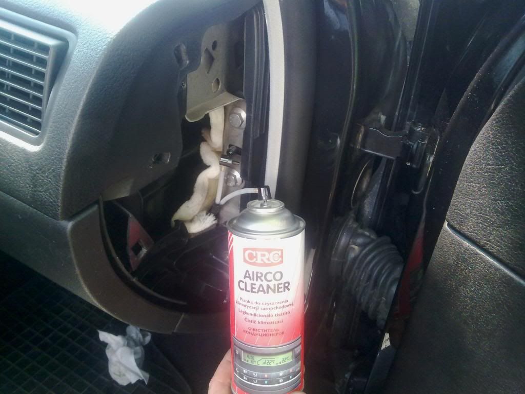

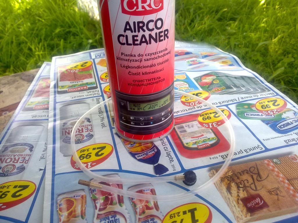

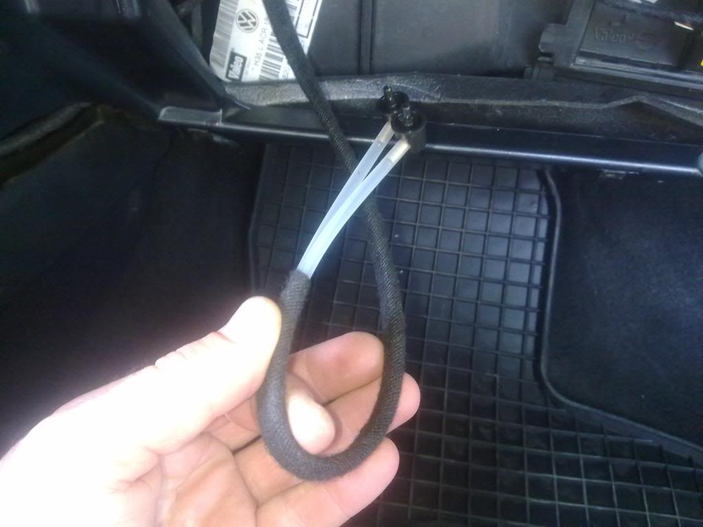

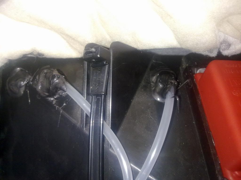

ca sa nu mai desfac torpedoul sa ajung la schimbatorul de caldura sa-l dezinfectez, am facut o mica instalatie...

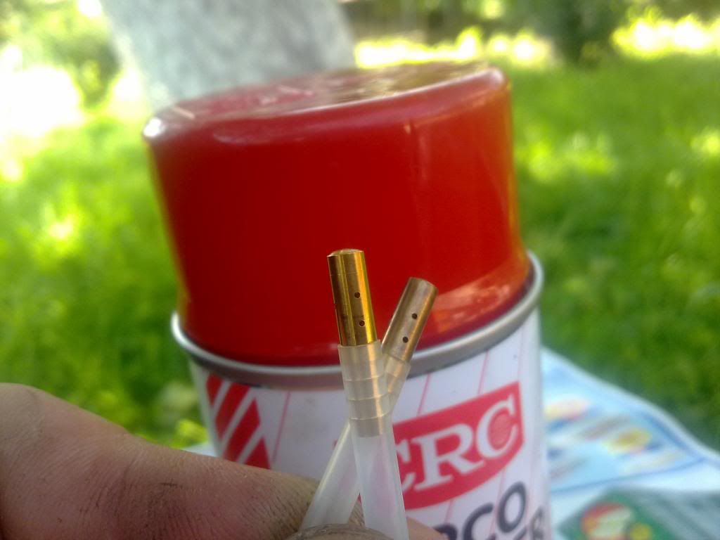

avand de data trecuta un tubulet flexibil cu tot cu duza, iar spray-ul nou mai avea unul, am zis sa fac ceva util cu ele.

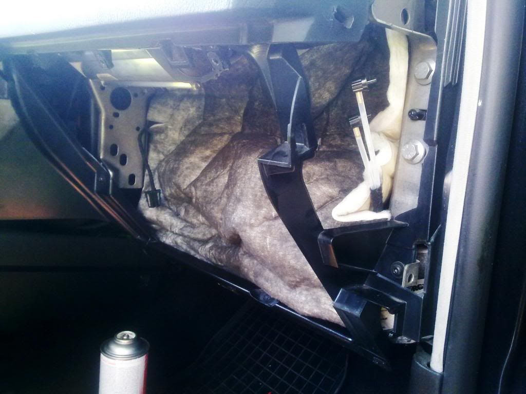

asa desfac doar capacul din dreapta al bordului care iese foarte usor si conectez direct spray-ul cu spuma expandabila care ajunge in cele doua colturi de sus ale schimbatorului si asigura ”umplerea” acestuia cu dezinfectant...
20062013400.jpg20062013402.jpg20062013408.jpg21062013414.jpg21062013418-1.jpg21062013421.jpg
Asta chiar ca-i interesant.

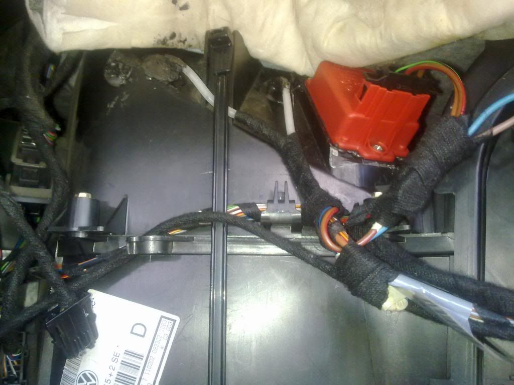

Da te rog ceva detalii. Mai ales despre poza 3, acolo este schimbatorul ?, ai desfacut mult sa ajungi la el si sa gauresti ?, pe unde ai trecut tuburile ? ...
ca sa ajungi acolo, la golf4 / bora (nu stiu cum e la toledo) trebuie sa desfaci consola centrala dintre scaune (in care e schimbatorul de viteze, frana de mana), poi scoti torpedoul si te uiti in partea stanga. acolo vei gasi acea cutie care adaposteste radiatorul.
tuburile pot fi trecute prin spatele materialului izolator, spre dreapta pana ajungi la capacul din dreapta bordului.
personal am facut o igienizare cu domestos pe acel radiator. inventia mi se pare ingenioasa dar nu stiu spuma aia ce face dupa o vreme; eu am clatit cu apa din abundenta dupa domestos,  sa nu ramana chimicale pe radiator.
in alta ordine de idei, curatarea aia nu cred ca o voi face decat odata la 1-2 ani, nu ma deranjeaza sa scot torpedoul la 2 ani decat sa gauresc si sa trag furtun.

eu le-am tras paralel cu instalatia electrica, tuburile le-am izolat cu banda panzata...
