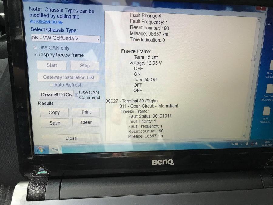

Am refacut scanarea cu alt vcds si mi-au aparut urmatoarele erori:
No, vezi ca ai. Șterge toate erorile, scaneaza iar și postează numai erorile care raman
Am sters si scanat din nou, ramane eroare pe becurile de la numarul de inmatriculare.
Ce imi recomandati sa fac? Credeti ca trebuie inlocuit bcm-ul?
