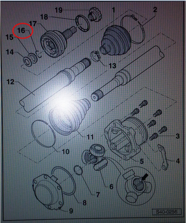

Zilele trecute am schimbat bieleta antirului , bucse bara stabilizatoare.....si altele. in timp ce demontam din piese mi-a iesit planetara din capul de planetara de la roata. Am observat ca lipseste siguranta de pe tija planetarei (poz 16), nici in interiorul capului de planetara nu se regasea.
Am introdus tija planetarei in capul de planetara si am asamblat toate piesele la loc.
Este este posibil sa iasa tija planetarei in timpul mersului?Credeti ca este vreo problema fara acea siguranta?

Crezi ca cei care au proiectat planetara, au montat acea siguranta doar asa sa fie acolo?
