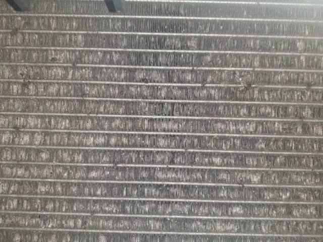

Am fost la servce si mi s a spus ca trebuie inlocuit radiatorul de clima, intrucat este foarte indoit si nu patrunde destul aer prin el la radiatorul celalalat.

O sa incerc sa pun si o poza cu el.
Ce parere aveti, sa fie acel radiator?

E cam “ucis”, pare sa aiba multi km
