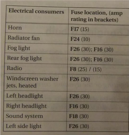

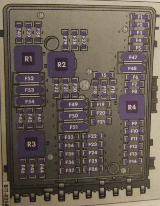

exista vreo schema a sigurantelor pt golf 6 pe aici? am tot cautat si nu gasesc..
Vezi F24 din compartimentul motor.

multumesc mult pt poze, m-am uitat nu pare arsa..
