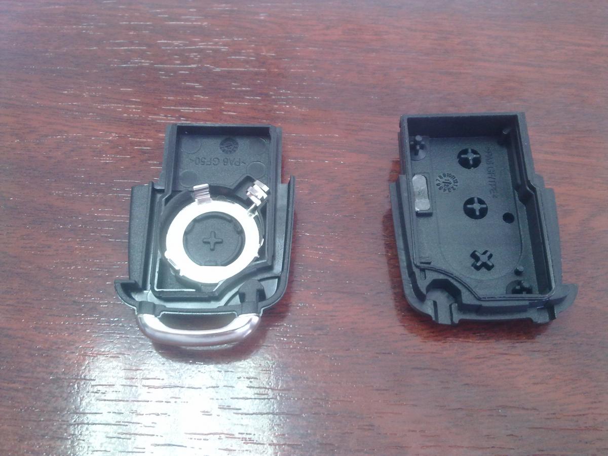

Se dau urmatoarele date: VW Polo din 2007, nu a avut inchidere centralizata din fabrica. Am pus inchidere centralizata after-market si cheie briceag marca Thunder. Intre timp carcasa cheii s-a cam deteriorat. Am observat ca au aparut copii frumoase ale cheilor originale briceag la pretul de 40 lei. Am achizitionat si eu una, dar nu intra placuta electronica in carcasa noua. Ajutati-ma cu sfaturi/idei cum sa rezolv problema. Se gasesc placute originale si se pot adapta la unitatea mea de la vechea cheie? HELP PLEASE!!!!

Eu nu mai am carcasa de La Thunder. Carcasa de la Thunder vreau s-o inlocuiesc cu cea noua (replica originalului de la VW). Am placuta de la Thunder si carcasa este achizitionata acum, la care s-ar potrivi placuta originala probabil. Dar eu nu mai am carcasa de la Thunder. Deci, vreau sa adaptez placuta de la Thunder in carcasa care este acum pe net la vanzare, care imita cheia originala de VW. Sper ca m-am facut inteles. Astept sfaturi. Multumesc mult Florin pt. raspunsuri, sper sa-mi mai dai ceva idei sa rezolv problema.

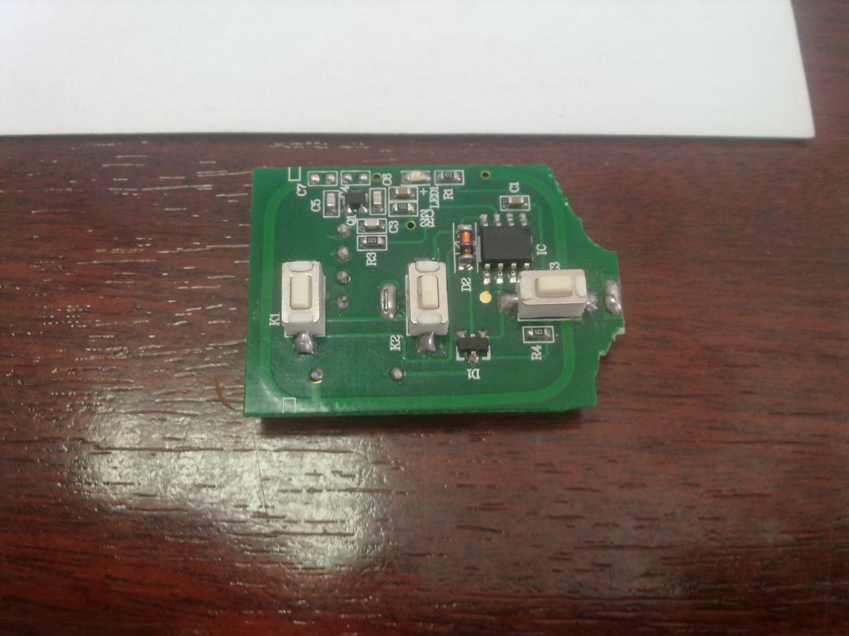

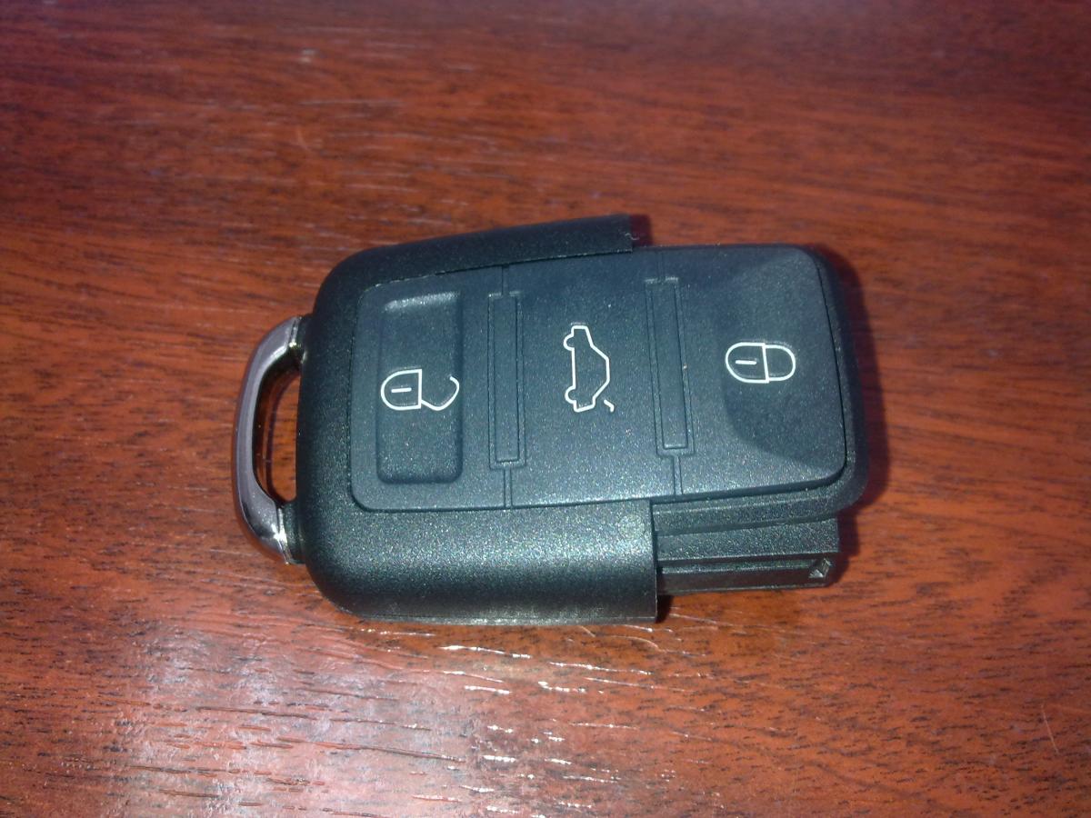

Deci, sa reluam: am placuta din foto 3, care provine de la chei briceag Thunder. Am carcasa noua din foto 1 si 2 cumparata acum 2 zile. Acea placuta vreau sa o introduce in carcasa. Am pilit placuta care acum arata ca in foto atasata. Imi mai trebuie 1-2 mm. Mai pot pili sau o stric? Sper sa ma fi facut inteles.

o mai poti pili dar trebuie sa ii refaci traseele dupa margine

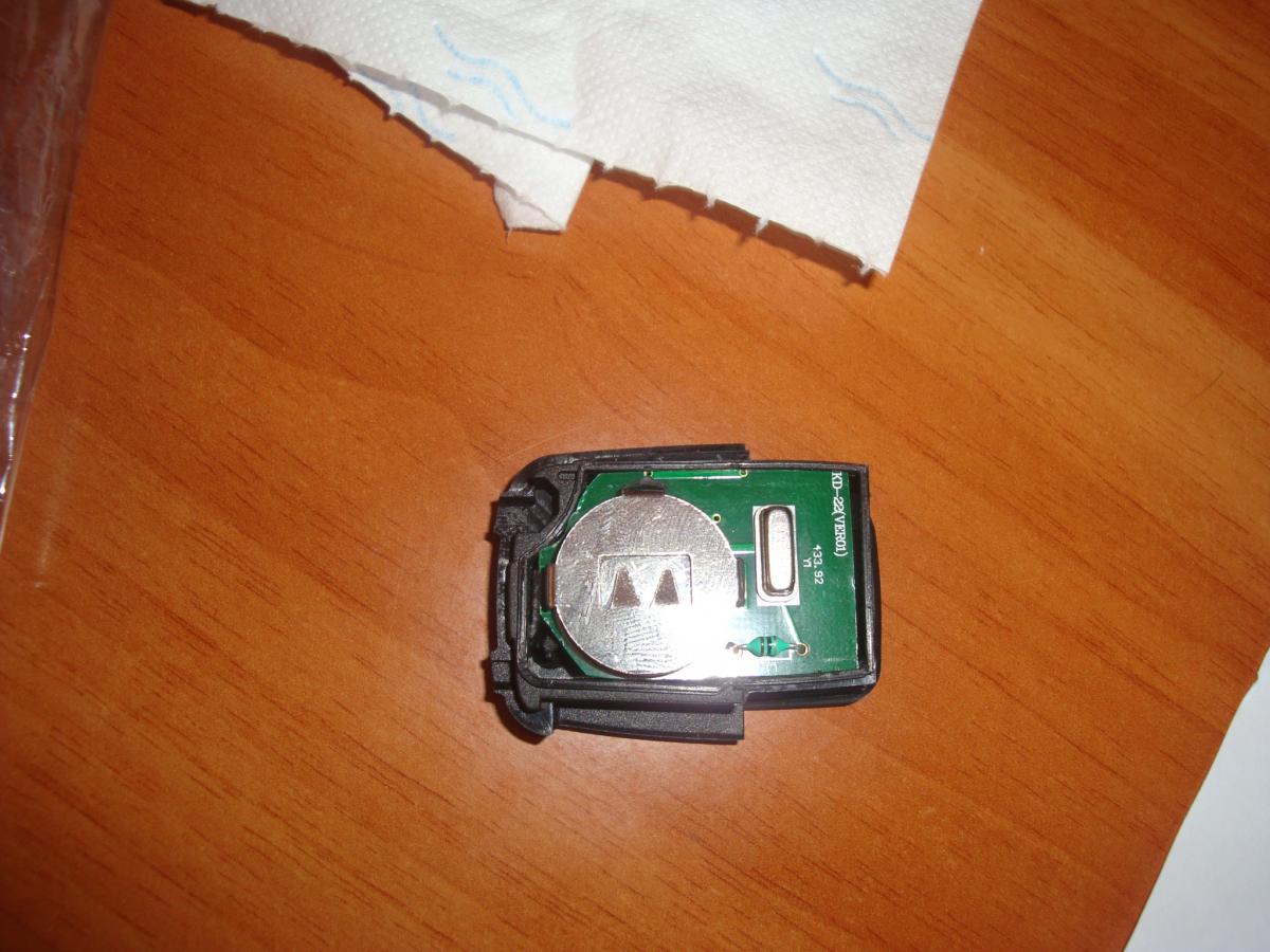

Rezolvat problema: pilit placuta la maxim cat se putea. Cam asa arata :
post-37821-0-56269400-1397052135_thumb.j
a iesit ok, daca totul functioneaza cum trebuie - bravo.
