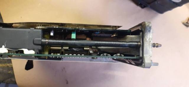

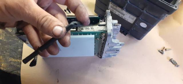

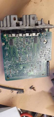

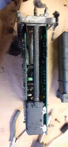

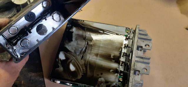

Colegii vin cu noutati, mi-am amintit ca ecu la vento are un furtunas in el, las niste imagini si cred ca imaginiile o sa spuna mai multe...
am curatat ambele placi cu o solutie pentru electronica, am curatat carcasa, am inlocuit furtunasul cu altul diferenta..... de pe loc parca trage extrem de putin mai bine dar doar atat....afuma mai tare cand o calc.....ajunge la 120 si urca foarte greu de acolo.

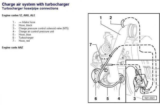

Turbina ta este cu control pe westgate şi nu cu geometrie variabilă, de asta N75 este altfel şi funcţionează pe bază de presiune. Îţi pun o poză cu furtunaşele să verifici dacă sunt conectate ok

Fumul ma gandesc ca scoate mai mult din cauza ca acum masoara toata presiunea daca nu mai e spart furtunasul ala din ecu, in ecubera plin de ulei.

Mda, m-am uitat acum şi acolo este şi MAP, practic pe furtunaşul ăla au venit vapori de ulei care au inundat ECU. Stau şi mă gândesc dacă MAP mai măsoară cum trebuie
