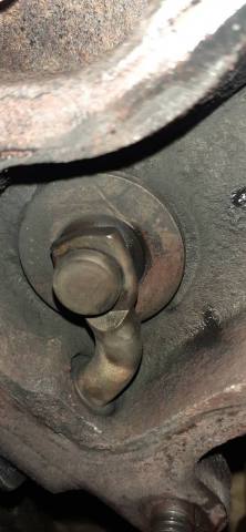

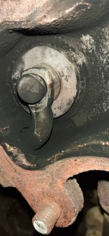

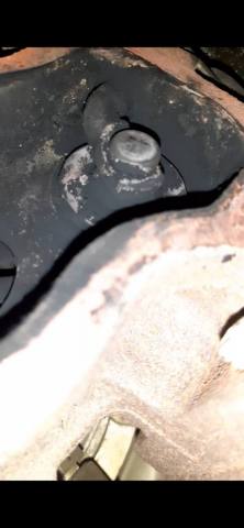

NU E NEVOIE SA DAI JOS TURBINA ca sa ajungi la actuator (ciuperca). Dai jos scutul si te inghesui, dar se poate. Actuatorul este fixat in doua suruburi de corpul turbinei. Trebuie sa ai grija cum tragi de ele ca sa nu le rupi. Se desfac destul de repede, fiind scurte, aprox 1.5 cm, desuruband cateva grade la fiecare miscare, datorita spatiului de manevra redus.

am verificat aseara actuatorul si am reusit sa-l misc. Nu cu mana intr-adevar ci cu ajutorul unei parghii. Merge la fel chiar si dupa 20 de miscari inchis-deschis. Deci e OK.
