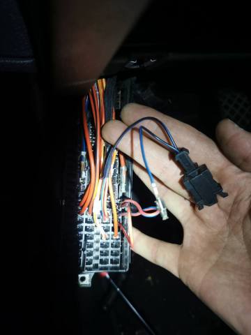

Am desfacut tabloul de sigurante si in spate doar 2 fire erau legate la 54 si 55, la 53 nu are siguranta si un pin e scos afara(albastru cu negru). Cred ca trebuie sa il bag inapoi la pozitia 53 unde are un pin si sa ii pun o siguranta nu?
L. E. Am introdus pinul la 53 si am pus siguranta de 10. Am sacanat iar si eroarea a disparut. Multumesc mult! Mare domn.
