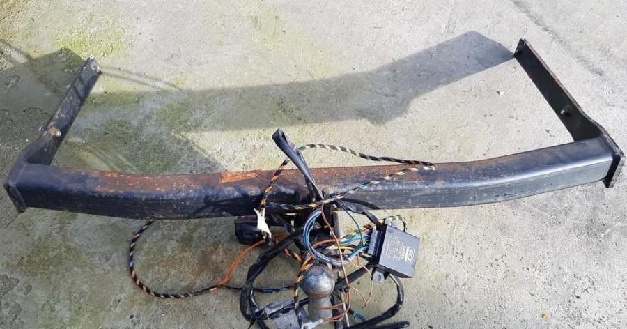

Cam asa arata ceea ce vreau sa cumpar...am observat ca are si modulul de comanda + cablaraia.....Credeti ca ar mai fi nevoie si de altceva?
Update...
Am cumparat acest set din dezmembrari. Cel care mi-a vandut produsul insista ca setul este OEM (conform conditiei enuntata premergator cumpararii) si ca i se activeaza pentru modul toate functiile (senzori parcare, ABS - fara certitudine vis-a-vis de alarma). Priza are 7 pini (credeam ca OEM e cu 13 pini). Deoarece nu reusesc sa ajung la o rep. VW din cauza programului la serviciu...va rog, daca aveti cum, sa confrmati sau sa infirmati daca setul este OEM - ma cam tem sa instalez AM.

Nu este OE. Dacă era.. Acea codul PN ul VAG
In cele din urma am montat kitt-ul AM...Se pare ca nu este chiar asa usor sa gasesti OEM prin dezmembrari.

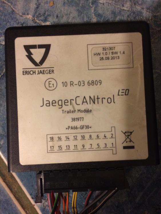

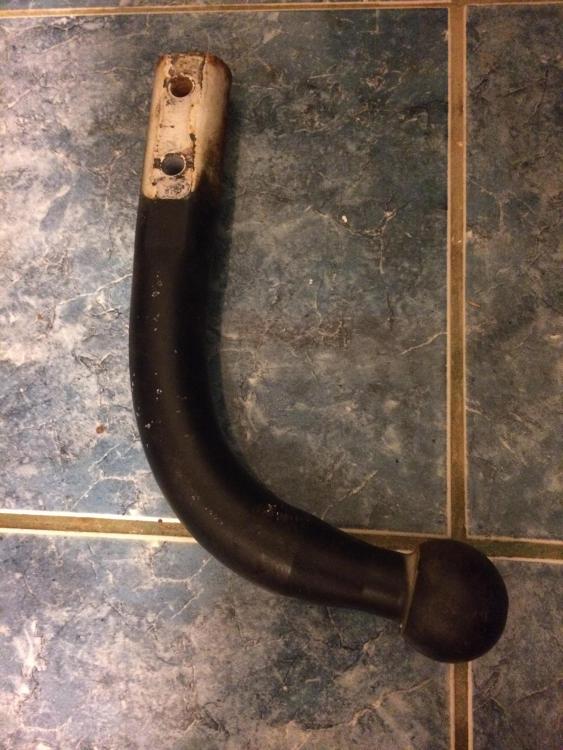

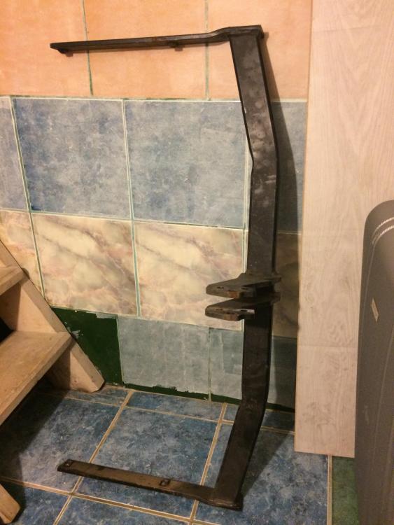

Sunt nou aici pe forum, asa ca va salut pe toti si voi intra direct in subiect, am si eu un Golf 6 break la care vreau sa ii montez un carlig de remorcare simplu, pentru tractarea unei remorci de 750 kg, drept urmare am facut rost de un carlig de remorcare dat jos de pe un VW Golf 4 break, care se aseamana in pozele de pe net cu cel de Golf 6, intrebarea este, ce distanta este intre lonjeroanele masinii Golf 6 break in spate, sau care aveti un carlig de golf 6 break demontat, imi puteti spune ce distanta este intre urechile carligului, barele de intra pe lonjeroanele masinii, pentru ca nu m-as apuca sa dau bara jos si sa constat ca, carligul de golf 4 este mai mic, stiti ca pentru a da bara jos unei masini, necesita mai multe operatii, prima fiind de a demonta triplele, asa ca astept un raspuns aici, poate ma ajuta si pe mine cineva... Multumesc!
Chiar nu cred ca e locul unde sa faci improvizatii. Daca acel carlig se potrivea pe G6 nu se mai numea de G4 ci de G4 si G6. Cauta unul original sau AM facut pentru masina ta.
Poti pune in pericol vietile unor oameni daca improvizatia cedeaza.
xmx_mihai@yahoo.com
Multumesc de sfat, nu aveam de gand sa il modific cu nimic, am intrebat numai de dimensiunile carligului de golf 6, din poze par a fi identice, daca se potriveste la gauri si dimensiuni, il montam pe golful 6, dar ai dreptate, m-am interesat, si sunt diferite la dimensiuni, asa ca poti conduce linistit in trafic, nu sunt adeptul improvizatiilor. Numai bine!
