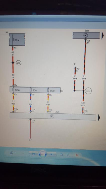

Am o Jetta din 2011 si am montat un carlig OEM cu instalatie tot OEM.
Am facut aproximativ toate legaturile dar mai am de legat firele de la can bus si cel care duce la swich de la frana dupa schema bineinteles.
Intrebarea mea este pot sa lipesc firele can bus  pe firele de la mufa de diagnoza pentru ca unde scrie in schema este foarte greu de ajuns(aproape imposibil)?
Va rog ajutatima cu acest raspuns sau cu un alt sfat unde pot sa leg aceste 3 fire mai accesibil

NU pe mufa de diagnoza, ci pe cele de la centrala electrica.
Multumesc frumos domnul Cristi.
Trebuie sa ma chinui sa desfac mufa C de la centrala electrica si sa fac lipiturile numai acolo
Nu,nu desfaci mufa....te legi pe firele de can ce intra in ea.
Dar nu ajung la ele ca sant sub bord de asupra pedalelor
Declipsezi centrala..o tragi in jos si ai acces la conectori.
Multumesc frumos Spido

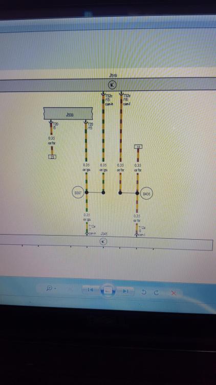

Si acolo ai lipsc pe toate 3 firele 2 de can si pe cel de la frana
Pinul 15,16si 17 de la mufa C de la centrala electrica
Nu am acces la diagrame acum...dar parca nu era fir special de frana.Ia comenzile pe can.
era fir direct de la becul sau switchul de frana pana la modulul de carlig.
Asta ar fi schema de la swich de frana si de la can bus.
Este bine sa le leg doar la centrala electrica mufa C pini 15,16 can si 17 frana sau mai trebuie si in alta parte legate?
le legi conform schemei.
Nu fi rau spunemi daca trebuie sa leg firele de can bus din afara de centrala electrica J519 si la pini 5 si 15 de la J533 ?
Nu sunt rau, dar daca te uitai atent vedeai ca cele 2 fire dintre cele 2 module de care spui tu sunt deja trase,

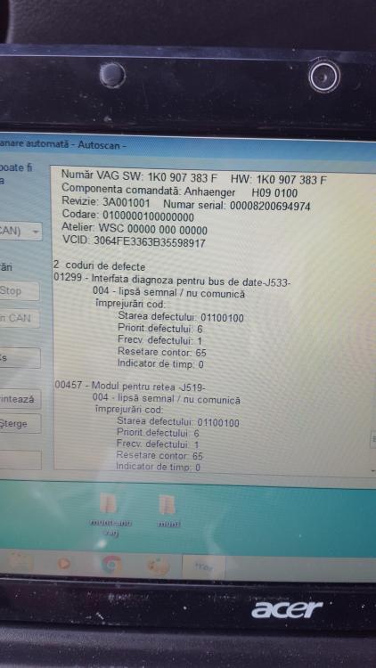

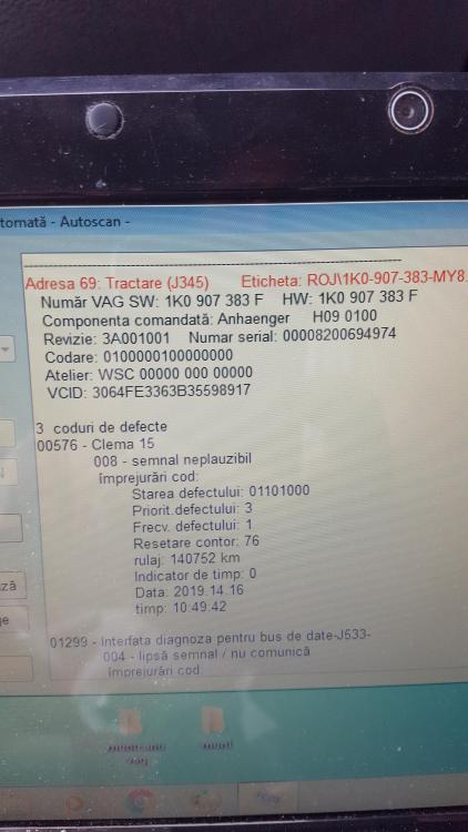

Dupa lipirea firelor la can si frana in centrala si codarea modulului can bus si a senzorului de parcare la diagnoza imi apare urmatoarea eroare.
Care este cauza?
autoscan nu ai?
O sa fac daca e nevoie dar astea sant poze facute dupa autiscan

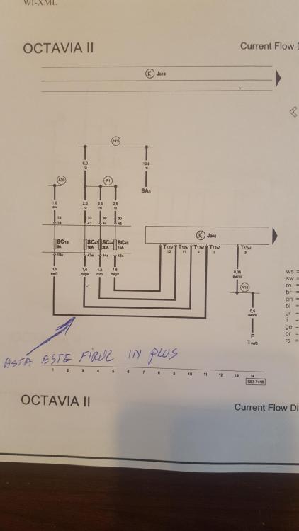

Multumesc colegilor pt schemele puse
mai am 2 nelamuriri la masina din semnatura
1. pentru carligul de remorcare se ia si fir de la contact??
2.  de unde iau plus pentru carlig/??
Am mufa bricheta in porbagaj dar nu are plus continuu, adica cand iau contactul nu mai merge
nu as dori sa i-au din tabloul de sigurante
solutii ceva
