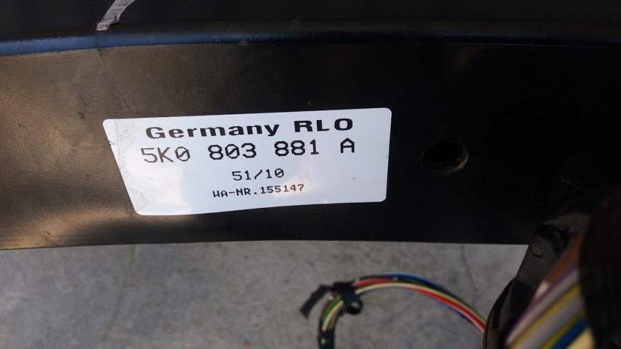

Am cumparat un carlig de remorcare pentru Golf VI Variant, MY 4.2012, cu codul 5KO 803 881 A.
Modulul are codul: 1K0907383F.

Buun.. demontez ce trebuia demontat, stopuri, suruburi, dau bara jos, deconectez senzorii de parcare, dau bara de impact jos, bag carligul pe lonjeroane cand constat cu stupoare ca fiarele ce intra pe lonjeroane, sunt prea scurte si nu se potrivesc cu gaurile de pe lonjeroane. Gaurile din lonjeroane nu erau acoperite cu nimic, erau goale si curate, asteptau doar carligul. Bara se opreste in mijloc, in suportul de roata de rezerva cred eu..
Lungimea totala a fiarelor ce intra pe lonjeroane este de 39 cm iar distanta intre gauri este de 20.5 cm. Din pacate n-am masurat si distanta dintre gaurile din lonjeroane..
Conform celor de la Skoda VL, codul 5KO 803 881 A corespunde golf VI Variant, scurt, 4motion, plus, etc. Deci se potriveste si imi spun ca programul nu le arata nicio diferenta intre codurile de la hatchback si variant.
Va atasez poze cu masina cu "fundul gol" si poze cu carligul. Poate ma puteti ajuta.. Fac ceva gresit? Nu e carligul bun?

Partea electrica nu cumparati ce-a simpla, fara can.
Pentru variant este cu B in coada.
Multumesc! Deci 5KO 803 881 B. Mai sunt si alte coduri echivalente? Poate variante facute mai recent, sa stiu ce sa mai caut, ca incerc de 3 luni sa pun carligul in varianta OEM si se pare ca o sa mai treaca ceva timp pana reusesc.

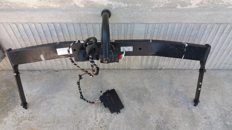

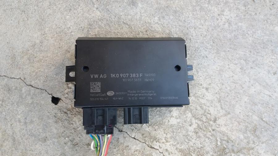

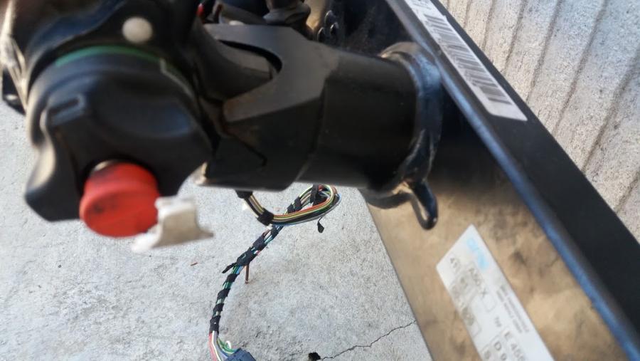

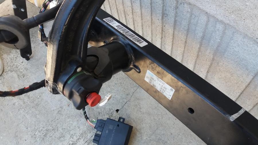

Bună.  Am nevoie de un mic ajutor. Am luat de pe OLX un cârlig de remorcare pt. un Golf 6, s-ar putea să fie fost de pe Golf 5, cu toate ca persoana de la care l-am cumpărat zice ca de pe Golf 6 este dat jos. Am atașat poze cu el şi o schiță cu legăturile pe care am luat-o de pe net.
Întrebarea mea este: pt instalația electrică e nevoie de setări în Computerul de bord sau doar se leagă firele? Mașina mea, Golf 6 combi din 2011, 1,6tdi, 105 CP, nu era dotată cu carlig din fabrica şi cârligul îl voi folosi doar pt. o remorca normala, nu pt. rulotă. Ms. mult.

Ala e un modul aftermarket, nu recomand montarea lui pe un g6.
