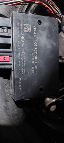

Modulul oem face mai mult decat sa mute ceata pe spate, semnalele, sa anuleze senzorii de parcare, mai comunica si cu ABS sa se comporte altfel.
Master_Blaster
Mersi pentru info, senzori nu am deci doar ABS.
Si pot sa folosesc doar modulul asta cu orice carlig, instalatie AM?
Poti posta care e codul acestui modul ca sa stiu ce sa caut.
