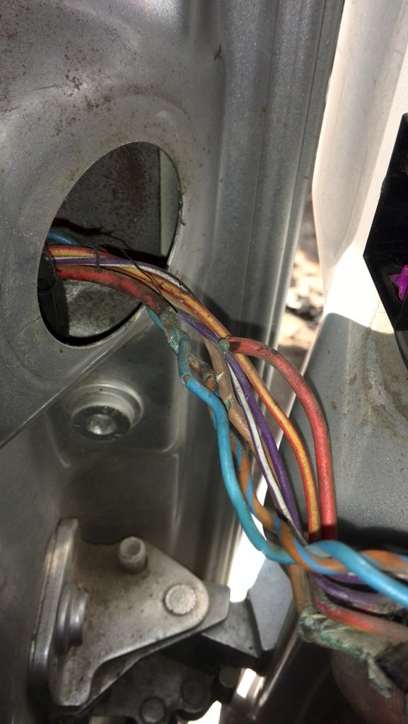

Ok nu am avut cand sa verific ca duminica nu muncesc doar adun informatii dar maine ma ocup de asa ceva pentru ca trebuie sa montez o inchidere centralizata, ca am cumparat masina cu o singura cheie si se deschide numai de la pasager fata in rest nu merge nici de la sofer ca banuesc ca lamela de la butuc sa-u rupt si la portbagaj nu intra cheia.

norocul tau, ca va trebuie sa tragi 2 fire prin burduful de la usa soferului... asa verifici si firele de acolo.
Ok asta am sa fac maine si ca sa fie norocul complet trebuie sa schimb si ambreiajul ca a inceput sa patineze cand o calc mai brusc.
Cred ca ar trebui sa incep sa joc la loto.
Nu e obligatoriu sa fie lamela de la butuc rupta... Poate fi calc de usa cu pini/fire rupte, fire intrerupte in manson sau lipituri pe placa broastei

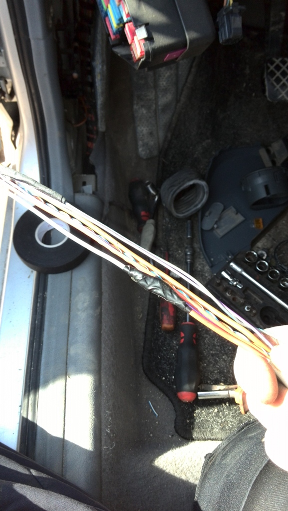

Am rezolvat problema intradevar firul rosu/alb era retezat in mansonul dintre usa si stalp la toate geamurile nefunctionale sa refacut cablajul si matisat cu banda originala coroplast  si acum functioneaza perfect 3 geamuri din 4 si al 4-lea este necesara schimbarea macaralei ca are sufa metalica rupta.
 Multumesc tuturor ce mi-au acordat sprijin in rezolvarea problemei si vin si cu ceva poze din timpul lucrarii.
