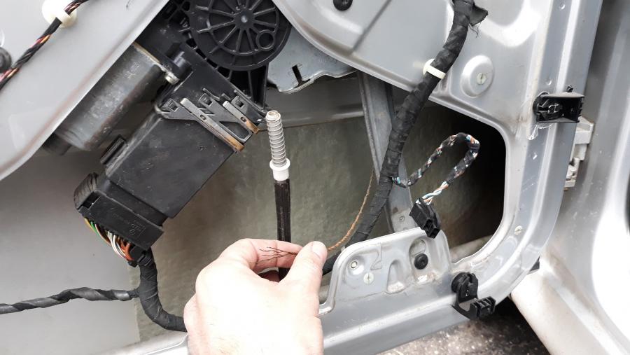

Am si eu aceiasi problema la o skoda octavia combi din 2002, la usa dreapta fata.
Am codurile de la cleme le de plastic si ma costa 8 lei dar problema e unul din cabluri care s-a scamosat asa ca imi trebuie si un cablu iar un kit de 160 lei nu merita, adica sa iau tot porcul pentru un picior.
Spune-mi te rog cum ai rezolvat-o cu sertizarea acelei pastile de aliminiu sau ce e pe capatul cablului.
Multumiri anticipate
sertizarea nu e solutie...nu va tine prea mult timp..fa un efort si achizitioneaza-ti kitul de reparatie ca sa iasa treaba ca la carte
Deci sa inteleg ca "proiectul" nu s-a dovedit fiabil in timp ?
acum 4 ani am incercat la propria macara asa ceva, de 3x si nu a tinut mai mult de o luna. de fiecare data am incercat si am crezut ca imbunatatesc sistemul insa nu a tinut....a fost macaraua de la sofer pe care o utilizez cel mai des fumator fiind.si de aceea nu recomand improvizatiile de gen pentru ca iti mananca si nervii si timpul
Pai....asta am recomandat si eu.....dar oamenii pot incerca. E de datoria fiecaruia de a incerca sa scuteasca un ban....dar e si a noastra sa le recomandam ce e mai bine pt ei, pe termen lung.
Deci, pica faza cu confectionarea cablurilor - fapt previzibil....deoarece fortele sunt foarte mari.

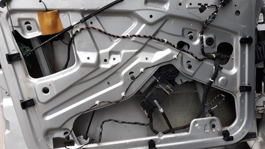

Salut ! Ma tot intrebau colegii cum de la masina mea au rezistat atat macaralele fara sa faca probleme si...astazi am patit-o si eu. Geamul dreapta fata a inceput sa scartaie iar la comanda de lasat geamul in jos acesta a inceput sa coboare in "suturi". L-am lasat asa(era deschis doar pe jumatate). Cand am dat sa il ridic, surpriza, el tot in jos mergea. L-am coborat de tot(cu comanda de ridicare :huh:) si apoi l-am ridicat cu mare greutate(sotia apasa pe buton iar eu am ridicat de el cu mainile). Intr-un final am reusit si s-a inchis. Am luat destule gropi prin Bucuresti, pana acasa, dar nu s-a mai clintit. Sa fie tot de la "vestita" clema sau sa ma astept si la cabluri ?
eu zic sa te astepti la cabluri si la role, de asemenea...desfa si vezi
Cam asa...daca era clema, se cam aude cand se rupe. Da jos fata de usa si vezi ce s-a intamplat.
Asa am patit si eu cu usa dreapta spate,cand dadeam pe inchidere el cobora si mai mult,am desfacut fata de usa si ce sa vezi,cablul infasurat urat pe rotita din capatul motorului,iar capacul acela negru umflat si arcul din capatul cablului intrase pe canal si sa slabit,acum capacul negru este deformat,imi trebuie insa un kit nou,si un capac negru din axul motorului,daca aveti codurile ar fi bine,si mai am o problema,masina fiind veche o Octavia din 98,sa rupt umarul de la clanta ce deschide usa din interior,aceea cromata,acolo vine prins capatul cablului ce merge la broasca,asa ca daca as gasii codul,este de dimensiuni eliptice,prinsa in suruburi mici albe,pe interiorul fetei.
