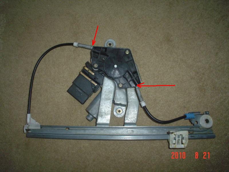

Desfa parte aceea neagra prinsa cu 3 suruburi si sub ea o sa gasesti si melcul. Vezi sa nu fie cablul infasurat gresit in el. Melcul are canale pe care se infasoara cablul. Il pui cum trebuie, nu treci cablul decat peste una din rolele de la sina, bagi capetele cablului in piesa cumparata si apoi treci cablul si peste ultima rola.
Am desfacut acea piesa si intradevar cablul era incolacit gresit ,l-am pus in acel lacas corect . Acum nu pot sa trag cablul si prin ultima rola de la sina, parca a intrat la apa.
Daca il trec prin acea rola de la sina nu mai pot sa il agat in piesa oricat as tensiona acele arcuri
Ar trebui sa il fortez mai tare???

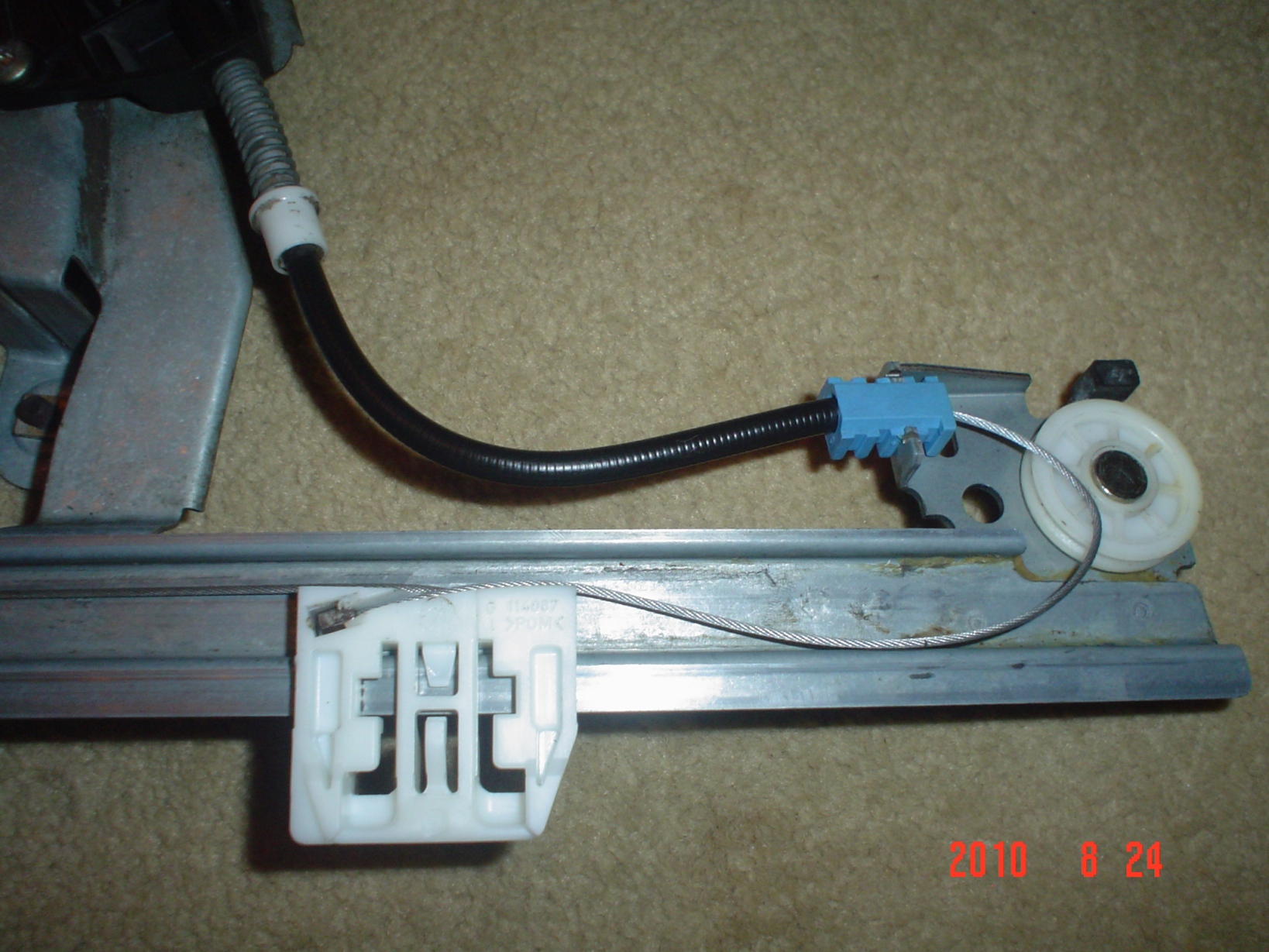

Baga capatul cablului in piesa de pe sina, scoate piesa albastra din locasul de pe sina, trece cablul peste rola si apoi tensioneaza cablul, ai grija ca (urmareste sagetile ) capetele ambelor camasi ale cablului sa intre in locasurile lor, mai bine zis sa nu fie iesite si apoi fixeaza piesa albastra in locasul ei. Nu conteaza ca nu o sa intre pe aceeasi canelura.
