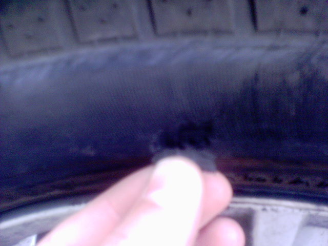

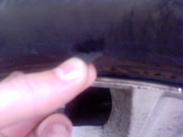

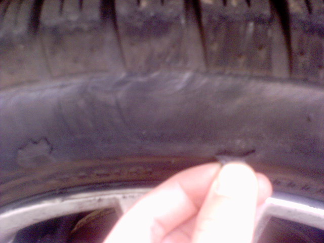

Stiu ca ceea ce o sa va intreb nu are nici o legatura cu topicul asta, dar nu stiam unde sa pun intrebarea mea, si nici nu prea aveam chef sa citesc topic-uri intregi, in speranta ca voi afla un raspuns, asa ca : problema mea e legata de anvelopa fata stanga pe care am reusit sa o ciupesc pe lateral in doua locuri( dintr-o lovitura :) ), mai bine zis sa o tai cu janta, pt ca initial am crezut ca am dat cu janta de bordura respectiva. O sa atasez si 3 poze facute cu mobilul. Ce parere aveti, trebuie scimbata anvelopa ? vreau sa va mai zic ca punctul maxim al " ciupituri" e de 4-5 mm
E destul de adanca lovitura... in cel mai rau caz risti sa dai intr-o groapa si sa ti se duca cauciucul de tot.
Cauciucul nu ar fi asa grav sa se duca de tot, problema e sa nu ma duc si eu cu el...pe undeva :Driver:
Oricum azi o sa trec pe la vreao 2-3 vulcanizari ca sa cer pareri si sa vad ce se poate face
