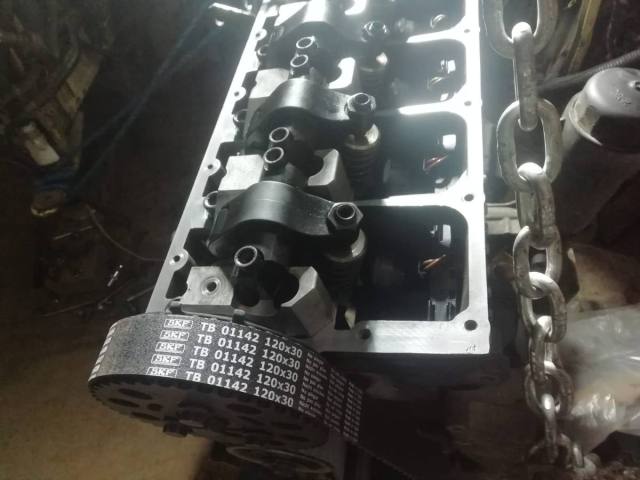

            Din pacate, dupa atata munca , s-a dus jucaria!
Sigur ca important este ca suntem in viata! (am fost in masina toata familia, 2 adulti 3 copii si un copil al unor prieteni)Sunt si vatamari corporale, dar nu sunt subiectul forumului.
Evident, greu de quantificat pierderile materiale , avand in vedere ca am lucrat la masina aproximativ 8 luni, dedicat pentru aceasta masina.
Anul trecut facusem o reparatie capitala la motor, practic motorul avea sub 7000km, nu apucasem decat sa schimb uleiul dupa rodaj.
Stiam ca T4 este o masina solida, dar nu ma asteptam sa se comporte asa bine la un asemenea impact, practic lonjeronul a preluat o buna parte din soc, bara metalica cu ranforsari s-a mulat pe lonjeron ca un staniol, iar barile de torsiune au preluat si ele impreuna cu jugul , pragul din podea care este in spatele scaunelor s-a deformat destul de tare, acolo sunt prinse capetele de la barile de torsiune. Rezervorul de sub scaune este deformat si el, practic , socurile s-au repartizat pe vreo suprafata de 1m spre spate, facand valuri podul pedalier .Destul de bine gandit! Poze din interior nu arat, este destul rosu pe acolo..
