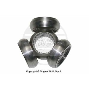

Axul planetar e prins de tripoda care e in spatele flansei, nu? Cel mai probabil e problema undeva intre tripoda si axul planetar - sunt prinse intre ele doar pe niste caneluri, zimti, dinti, cum vrei sa le zici. Cred ca forta a fost prea mare pe o singura roata si a distrus acele canale iar axul planetar se invarte in gol in tripoda.
post-61162-0-66434400-1415472654_thumb.j
Asta e de Alfa Romeo, dar ca forma si functionalitate sunt asemanatoare. Dintii aceia din centrul ei, unde intra axul planetarei, cred ca s-au dus cu totul.
Modificat de Emy D
sincer, nu cred ca de la canelurile alea vine problema, ar fi un rontait constant, uniform, pe cand la mine e un sunet neregulat
materialele acelea sunt super dure, stiu ca am incercat la strung sa frezez putin din flansa unei planetare, nici vorba sa intre cutitul in ea, am reusit greu doar dupa ce am decalit materialul.
oricum, urmeaza sa desfac, si sper eu, sa fi iesit din caneluri, tocmai pentru ca lungimea planetarei a fost ajustata pentru ce aveam eu nevoie, e posibil ca sa fie o mica lipsa din lungimea ideala, si de asta sa fi fortat siguranta iesind.

planetara prea scurta ! a spart colivia aia care tine miezul ... am intampinat asta
aha, deci sa ma pregatesc de cap planetara spre cutie
