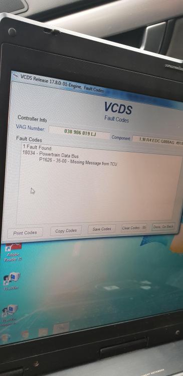

Sunt de ceva timp posesor al unui Audi A4 B6 1.9 Tdi 131 cp Automat. Am o problema cu cutia de viteze, merge bine pana cand o ia razna (se tureaza singura, nu mai intra in nici o viteza si bordul se face pom de craciun), am facut o diagnoza nu are nici o eroare pe cutie, doar una pe motor. Atasez poza cu eroarea, daca ma poate ajuta cineva as fi recunoscator.
Multumesc anticipat.
   Nu te supara dar unde vezi tu eroare doar pe motor?  Powertrain inseamna ansamblul motor-cutie de viteze. Missing message from TCU inseamna ca nu vede calculatorul de cutie de viteze. TCU  = triptronic computer unit. Vezi sa nu fie mufe oxidate la el, sau fire roase.
   Scuze, TCU=transmission control unit, dar in principiu tot aia este, adica calculatorul de cutie de viteze.
Am inteles in principal ce inseamna eroarea, dar e pe engine eroare, daca dau pe transmision nu imi da erori ... am lasat-o la un service pentru investigatii, sper sa o rezolve
Am revenit cu un feedback, am fost la un service specializat in electronica auto si mi-au spus ca calculatorul cutiei este de vina. Doar ca au spus la eu am calculatorul in cutia de viteza ... mi se pare ciudat !?
