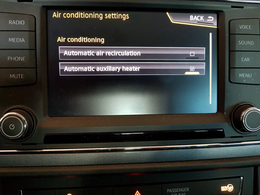

Am o nelamurire si anume ma puteti clarifica in legatura cu incalzirea auxiliara suplimentara (parca asa scrie) din meniul climatronic?
Eu nu am optiunea de incalzire stationara, mai pe romaneste acel webasto, in schimb parca am vazut spunea cineva aici ca toate motoarele diesel de generatie noua vin si cu aceasta functie. Pe parcursul ierni am avut-o bifata, acum de cateva zile am debifat-o, in schimb nu sesizez nicio schimbare, de asta v-as ruga daca are cineva idee cu ce se mananca. Multzam.
@skoderia E vorba de acea rezistenta care ajuta la incalzirea mai rapida a habitaclului la motoarele diesel care se incalzesc greu la temperaturi foarte joase. Nu are treaba cu webasto. Aia e ceva diferit si separat. Asta doar incalzeste aerul care intra in habitaclu mai repede, chiar daca motorul nu ajunge la temperatura optima de functionare.
Asa ma gandeam si eu, dar repet, nu se simte nicio diferenta, am mai auzit de masini diesel care cu aceasta functie chiar face cald repede, la mine tremuri vreo 10 km pana se incalzeste, mai mult de asta eram curios. Ca exemplu eu am avut cateva loganuri pe benzina, se incalzeau muuuult mai repede in interior decat superbul diesel cu aceasta functie.
Ma rog, bine ca am lamurit-o, acum ma incalzesc cu efectul placebo, ca real n-are nicio influenta.

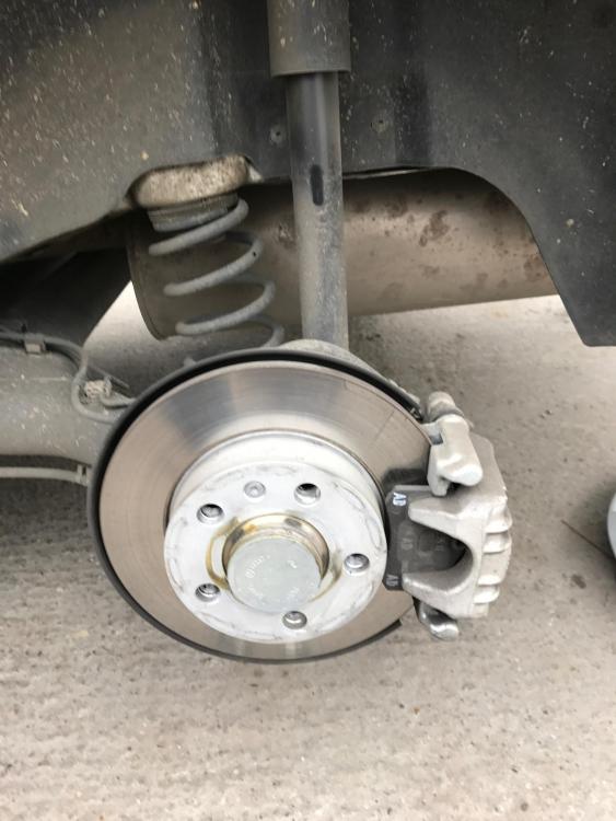

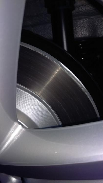

Da, materialul e poros, dar nu as zice neapărat ca asta e o problemă, ci doar o caracteristică diferită. Totusi, dacă miști degetul pe disc nu simti nicio imperfecțiune desi la ochi asa ar părea.
Uite cum arata discurile mele la 1500km vs. discurile de la S2 la 79k km :)

@skoderia Se incalzeste mai greu ca benzina, chiar si cu rezistenta aia. Totusi se incalzeste mai repede decat daca nu ai avea-o. Sa nu o ai arsa, desi ma indoiesc. Si eu in Octavia inghetam primii 5km...Acum, la tine sunt 10km pentru ca tu iesi direct la drum intins, 10km insemnand cateva minute de la pornire de fapt.
@75NOR Cum conduci de arata asa discurile pe spate la ~80k km? Eu la km aia deja se vedea uzura la mine si schimbasem de la 60+k km si primul set de placute spate. Banuiesc ca in niciun caz cu multe accelerari si franari bruste (condus sportiv) pe serpentine si in general cu multa frana de motor. Eu nu prea am rabdare sa conduc asa, adorm inainte de a ajunge la destinatie :))
@RzzV: sa le vezi pe alea de pe fata, arata mult mai bine. :)
Oh, ba da, in extraurban - cat se poate, mai ales pe serpentine. In oras in schimb nu sunt racer. Orasul uzeaza mult placutele si discurile.

Precis ai dexactivat din CB la sectiunea CAR - AUXILIARY HEATING! In 2 minute cu motorul absolut rece trebuie sa iti bage aer cald!

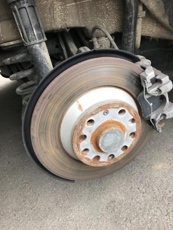

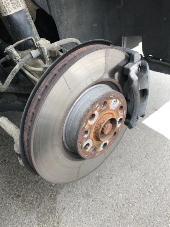

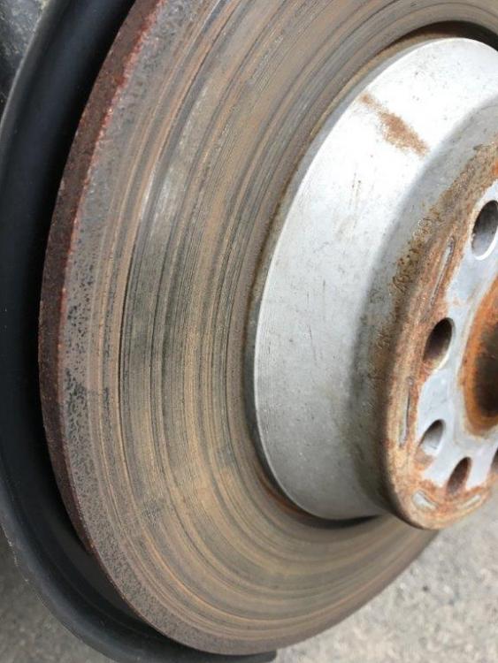

Am schimbat si eu rotile de iarna si am fotografiat discurile de frana.
Cele rugnite si cu santuri sunt pe spate si cele lucioase pe fata.
Mentionez ca masina a stat parcata (ca de obicei) timp de 6 zile. Ciudata ca cele pe fata nu au ruginit.
De obicei eu folosesc masina foarte rar. O pornesc o data la 2 saptamani in weekend sau uneori chiar si saptamanal. Lucrez prea aproape de birou ca sa o mai pornesc (8 min cu bicicleta)
Hm...ciudat.
Si la mine a stat parcata cate 5 zile in ultimele 2 saptamani dar nu au ruginit deloc.
Ce se vede la tine e ca si cum ai fi mers foarte putin dupa ce ai spalat-o si apoi ar fi stat cateva zile.
Ce a pus @nsm aici e intr-adevar efectul faptului ca masina a fost nemiscata + umezeala (ploaie sau spalare anterioara a masinii).
Asa arata la orice masina discurile pe spate daca nu e folosita masina si sunt conditii de umezeala. Daca vreti ceva concludent, faceti cateva zeci de km (in care sa si franati, nu doar sa mergeti) si apoi poze la discuri, atunci se poate observa uzura.
