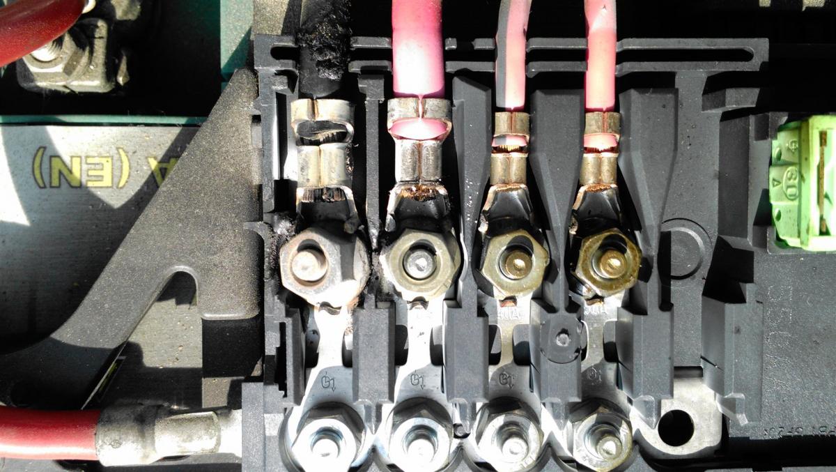

Azi cand puneam lichid de parbriz din gresala am oservat ca ceva nu este in regula la capacul de la baterie.
Cand l-am desfacut am observat ca plasticul este topit in jurul cablului negru asa cum se observa si in poze.
Aveti idee din ce cauza s-a intamplat si ce e de facut?

Din ce se vede acolo, se pare ca a fost rezistenta de contact mare si s-a supraincalzit papucul. Desfa cablul si da cu smirghel tot ce face contact.
Modificat de MRC
Tehic explicatia e corecta. Cauza e contactul imperfect, adica piulita slabit. Bine ca ai sesizat la timp. Remediaza cum ti-a zis MRC, si strange bine (cu simt de raspundere) surubul respectiv, cati si pe celelalte (sa nu fie si altele slabite). Curata bine mizeria si intre sigurante. E de la sine inteles ca e bine sa dai jos borna de + si ce mai e pe acolo, sa poti lucra mai comod.
Trebuie schimbata rigleta si mers la un electrician sa vada care este cauza.Posibil contact imperfect.Firul negru parca ca zik ca duce la alternator.

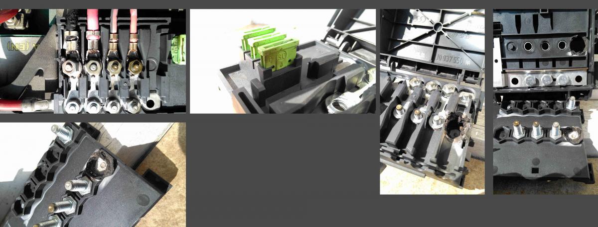

in prima poza este un colaj mai detaliat cu dezastrul
In a doua poza este o diferenta intre piesa defecta si cea cumparata
Pe fisa arsa scrie 110A iar pe cea cumparata scrie 150A
Poate afecta in vre un fel?

E diferenta in functie de motorizare sau alternator,90 ah benzinare /120 ah diesel etc.
Cam asta e explicatia logica din cate stiu eu.Siguranta respectiva este schimbabila si iti poti pune de ce valoare vrei in functie de ce valoare are siguranta veche.
Okay, dar poate fi vreo problema daca cea noua este de 150A in loc de 110A cat era cea originala?
Proleme nu ai, atat ca daca vei avea pe viitor o problema la alternator, siguranta de 150A (specifica unui alternator pt diesel) nu te va mai proteja corespunzator. Cauta o siguranta noua de 110A, o montezi si esti in parametri tehnici.
Marirea valorilor la sigurante afecteaza componentele si instalatia electrica atunci cand apar defectiuni. Inca un aspect, nu te juca cu valorile pe acolo... gandeste-te ca pe acolo circula curenti in mod normal de pana la 110A.
Gasesti siguranta din aia la 2 lei la orice magazin de piese auto.

Contactul imperfect poate aparea si intre cablu si papuc nu numai intre papuc si piulita -  din cate vad eu in poza firele alea de cupru sunt cam coclite,
Alternatorul saracul nu are nici o vina, problema este contactul imperfect intre cablu si papuc.
