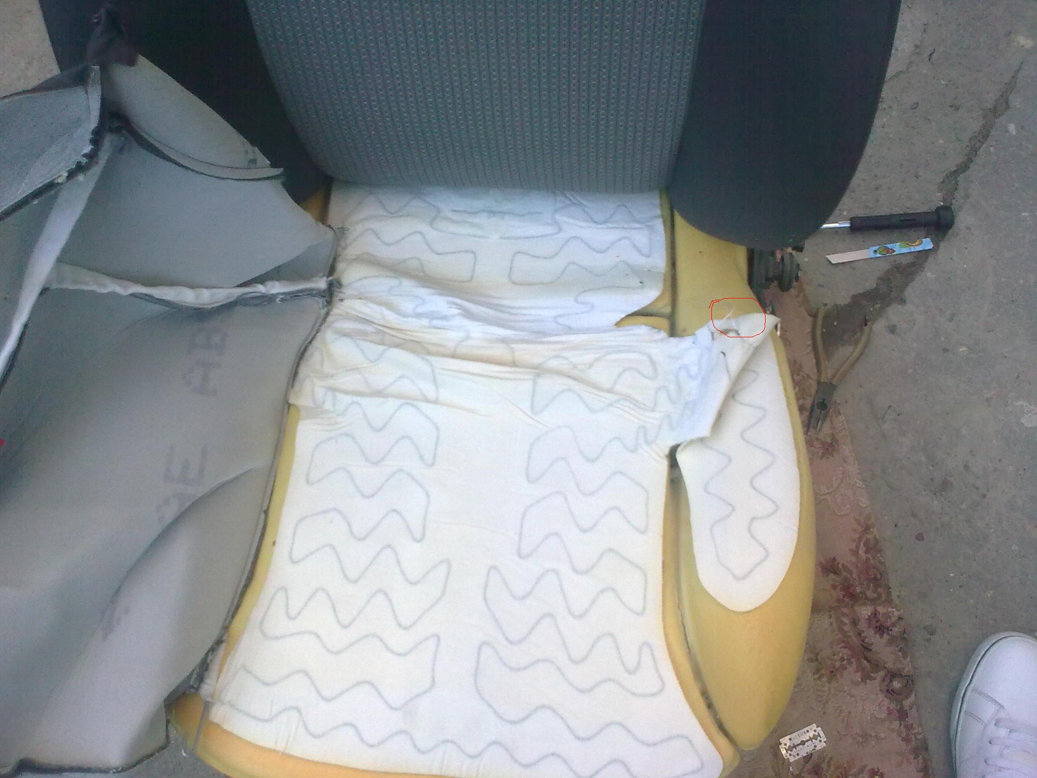

Am incalzire in scaune pe masina din semnatura, originala din fabrica, problema este ca scaunul din dreapta(pasager) merge fara probleme, dar la scaunul meu(sofer) vad ca nu ia nici o comanda si nu se incalzeste deloc.
Azi sau maine daca primesc un raspuns cat mai rapid de pe forum vreau sa demontez scaunul, sa desfac tapiseria, intrebarea este acum daca are cineva o poza sau o schema sa vad cum sunt firele pozitionate si rezistentele si am citit cateva pagini in urma ca rezistenta-firul intrerupt nu merge lipit cu fludor ca e din nichelina(ce o mai fi si asta), intrebarea ar fi cum repar firul asta sau cum il lipesc sa fac circuitul din nou functional? Se vede daca dau jos husa scaunului unde este rezistenta intrerupta?
Astept raspuns ca astazi sunt liber si dupa amiaza vreau sa ma apuc de treaba si sa stiu dinainte la ce ma astept.
Alta intrebare ar fi daca cele 2 perne de la spatar si de la sezut sunt in legatura una cu alta? ca la scaunul meu nu merge incalzirea nici la spatar si nici la sezut.

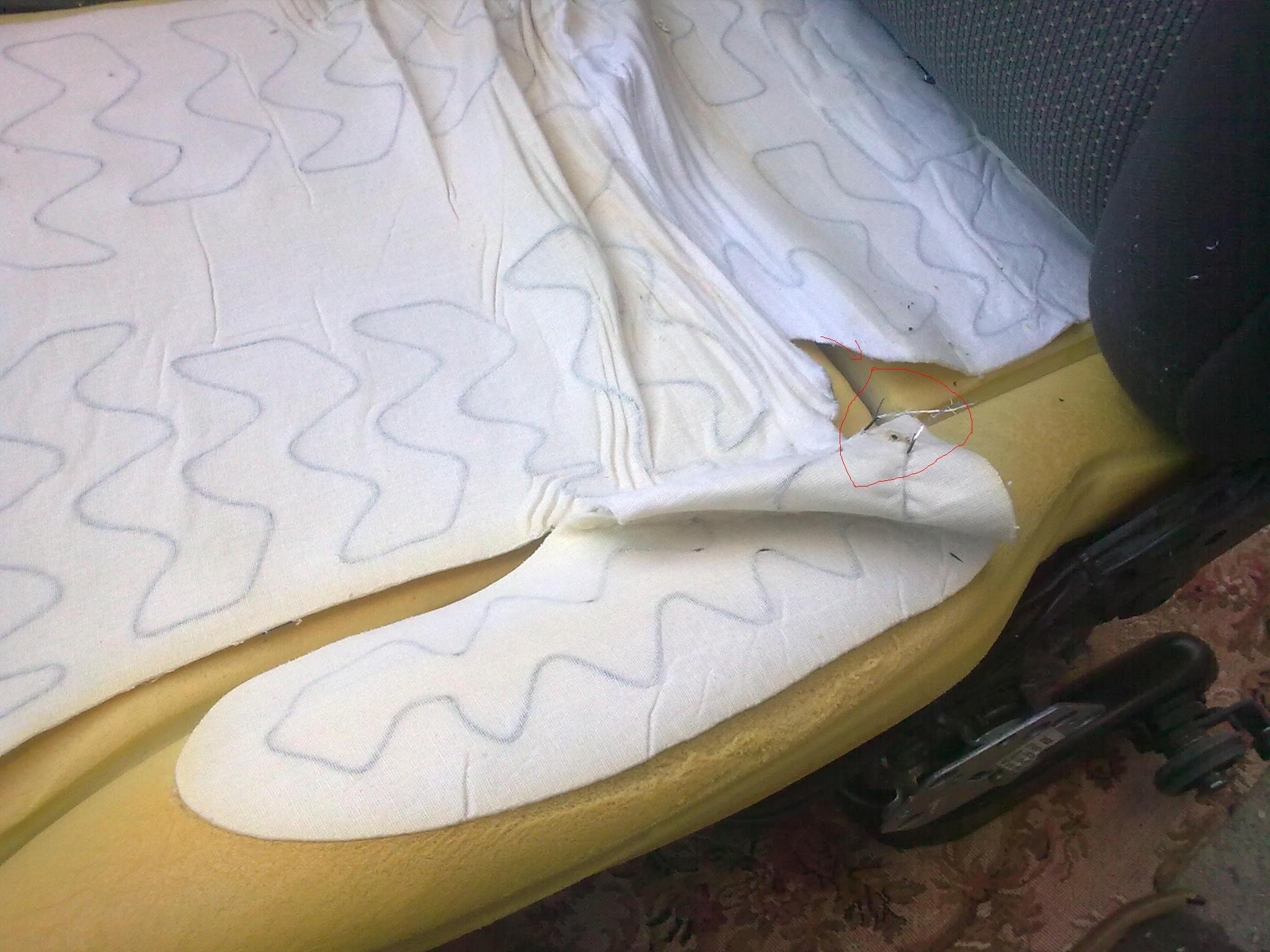

Doar ce am intrat in casa, am reusit sa repar rezistenta rupta de la scaunul soferului, mi-a luat undeva la 2 ore si un pic, cam greu ca am lucrat singur, dar sunt fericit ca acum merge si la mine incalzirea.
Rezistenta era intrerupta pe lateralul scaunului, uitati si 2 poze sa vedeti cum arata, am decojit firele alea 2, le-am infasurat unul de celalalt, le-am bandajat bine cu banda izoler, dupa care ca sa fiu sigur ca nu sta in contact direct banda acea cu husa scaunului, am facut o taietura cu cutterul in panza prin care trec rezistentele si dupa am lasat-o in jos, iar dupa aceea am cusut cu ac si ata panza la loc, dupa am montat husa pe scaune.
Foarte bun a fost DIY lu Ice 2k, dar pentru unul care nu a mai facut vreodata asa ceva se mai puteau puncta cateva aspecte, oricum important e ca am reparat-o pentru moment si sper sa tina de acum, sa nu se desfaca banda aia izoler.
Pentru cine are nevoie de sfaturi il ajut cu cea mai mare placere, doar sa intrebati.
Alta chestie ciudata a fost sa descopar ca panza cu rezistentele era facuta mototol si bagata cam jumatate intre buretii scaunului, am intins-o eu mai bine si sper sa nu se mai traga.
Probabil, rezistenta s-a mototolit, deoarece s-a stricat banda adeziva de pe spatele ei, care o fixa pe burete.
