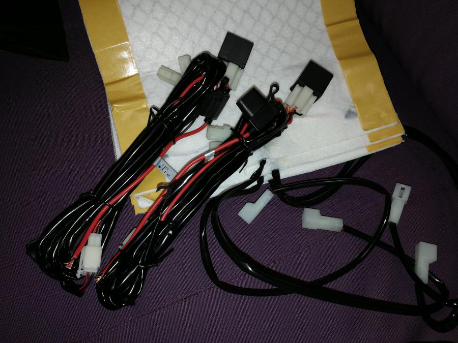

Decat asa, mai bine iti pui modelul care se monteaza sub tapiterie. Ca ala vine set: huse, fire, butoane cu 2 pozitii, etc
Am vazut modelul asta montat pe o Astra H si arata (aproape) stock.
Nope :) fire, nu-i problema... iar butoanele 100% nu le puneam p-alea, le vreau pe cele originale... o sa le fac cu mufe bagate sub scaune ca sa le pot scoate vara... asa ca atunci cand voi vrea sa cumpar din acelea care se baga sub scaune, bag mufa la alea si gata...

In rest, am prospectat piata pe aici si nu am gasit decat niste "huse" de un portocaliu jalnic, care au pe cablu un intrerupator cu doua pozitii functionale: caldura si vibratii.
Pretul e de 120 RON, deci mai caut, cel putin pentru faptul ca nu ma impac cu portocaliul respectiv.
