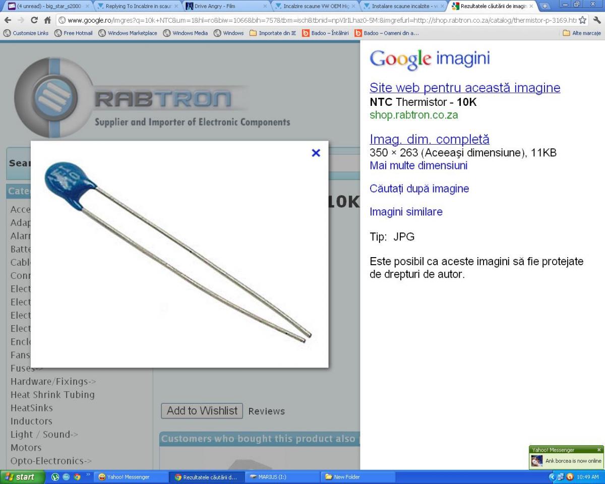

Am tot cautat termistorul de pe pernele mele si am ajuns la concluzia ca NU AU ! Daca cumpar separat si le pozitionez in sezut or sa mearga sau trebuie inserat direct in perna din carbon? Asa arat ca sa stiu ce cumpar asta daca gasesc!!
post-37256-0-25902400-1328518254_thumb.j
e bun. trebuie sa-l pui cumva mai protejat - aproape de imbinarea scaunului, ca sa nu se rupa conexiunea cand se aseaza pe el - si sa fie sub circuitul rezistentei - ca sa il incalzeasca bine.
Nu se inseriaza cu perna - e direct - primeste o masa si trimite catre buton.
Nici una din perne nu are 4 fire ?
Absolut nici una eu nu am stiu sa intreb el sa facut ca ploua!!!Precizand-ui ca am butoane oem !!

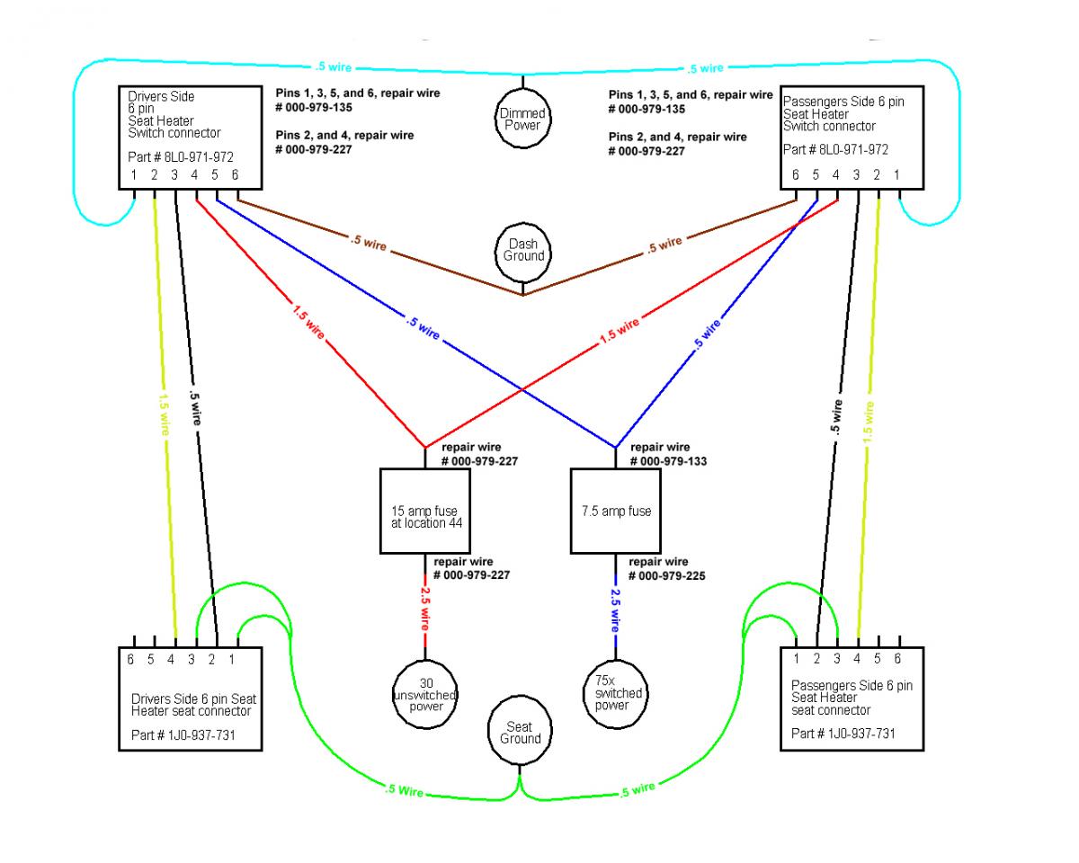

La Skoda Superb I, care ar fi schema de conexiune? Butonul este similar in functionare cu G4/Bora?
Sunt identice si pinii din butoane?
Va rog sa ma ajutati.

Aceelasi... ca si la Golf 4, ca si la Passat B5 si B5.5
Ti-am pus o schema simplificata
in traducere....
Pin 1 – iluminare
Pin 2 – alimentare rezistenta scaun – pleaca in + rezistenta
Pin 3 – intrare de la + termistor
Pin 4 - alimentare +, de la siguranta 44 (15A) – curent pe direct – 75x

Si sectiunile (grosimile) la fire sunt ok in schema? Adica pot sa o aplic direct?

Sigur ca da. Poate masa de la rezistenta, sa pui mai gros.
In schema sunt 2 sigurante, una de 15A, aceasta am inteles ca e direct plusul al rezistente, cel de 7,5 A unde vine pus?

vezi ca la siguranta 44, duci plus pe direct, din regleta cu plusuri - la 30. Cea cu 75x - e plus contact.
Cealalta, e siguranta nr.5, care exista deja in panoul cu sigurante.
Ti-am atasat si diagrama completa.

Eu am ceva de obiectat in legatura cu sectiunea firelor.
Cum sa pui la masa de 0.5 pentru curentul din scaune?
Pentru alimentare si masa eu as merge cum e OEM, adica 1,5 si ma uit ca la generatia mai noua au pus 2.5 . oare de ce ?
Asta i-am spus si eu, mai sus. Probabil a gresit, cine a facut schema respectiva, a scris aceeasi grosime ca la masa termistorului...... Oricum, in diagrama atasata, scrie clar - 1.5
La generatia mai recenta, au pus mai groase, datorita consumului mai mare - banuiesc - ca se incalzesc mult mai repede.
Am vazut si eu in diagrama 1,5 la masa deci m-am gandit ca va fi o greseala. Si eu in special la masa 0.5 m-am gandit cand am intrebat de dimensiuni daca sunt in regula.
