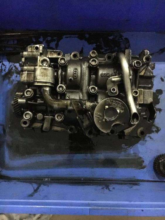

Bună seara.ma puteti ajuta cu o problemă?am un passat b6 3c2 2006 cod motor bmp.se învârte imbusul acela din cauză că  s.a lărgit gaura. Imi puteti spune dacă se mai poate face ceva sau trebuie să schimb motorul.am stricat si turbina din cauza asta.a doua oară. Va rog mult sa ma ajutati cu ceva păreri. Va multumesc
Multumesc mult.dar te rog sa.mi spui si cum îi spune la piesa aia unde intră imbusul acolo unde este sigla de audi  pentru ca nu stiu ce să comand sau cum ii spune.mersi mult si tot tu mai ajutat si tura trecută

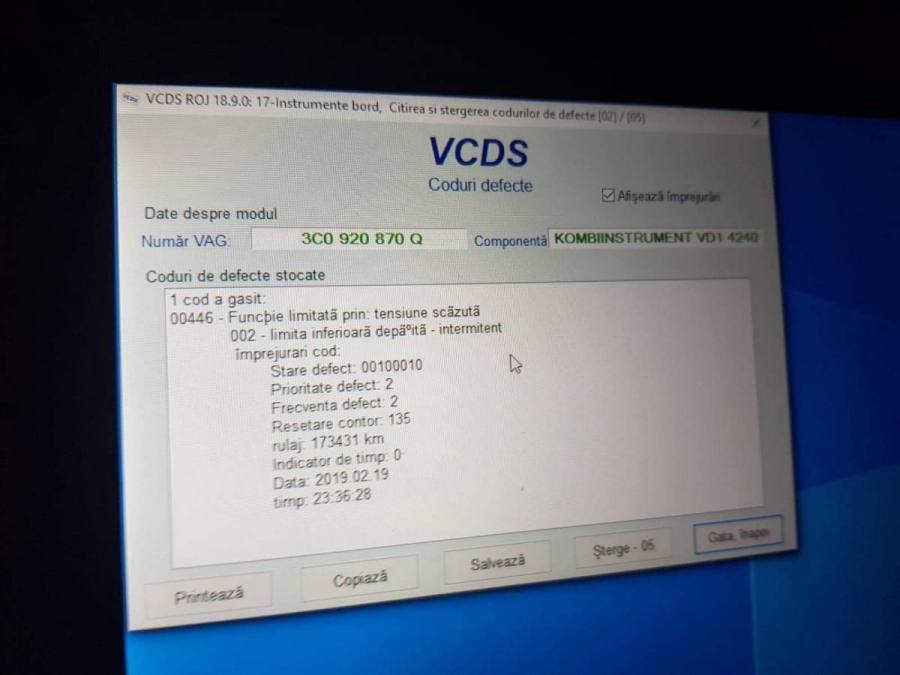

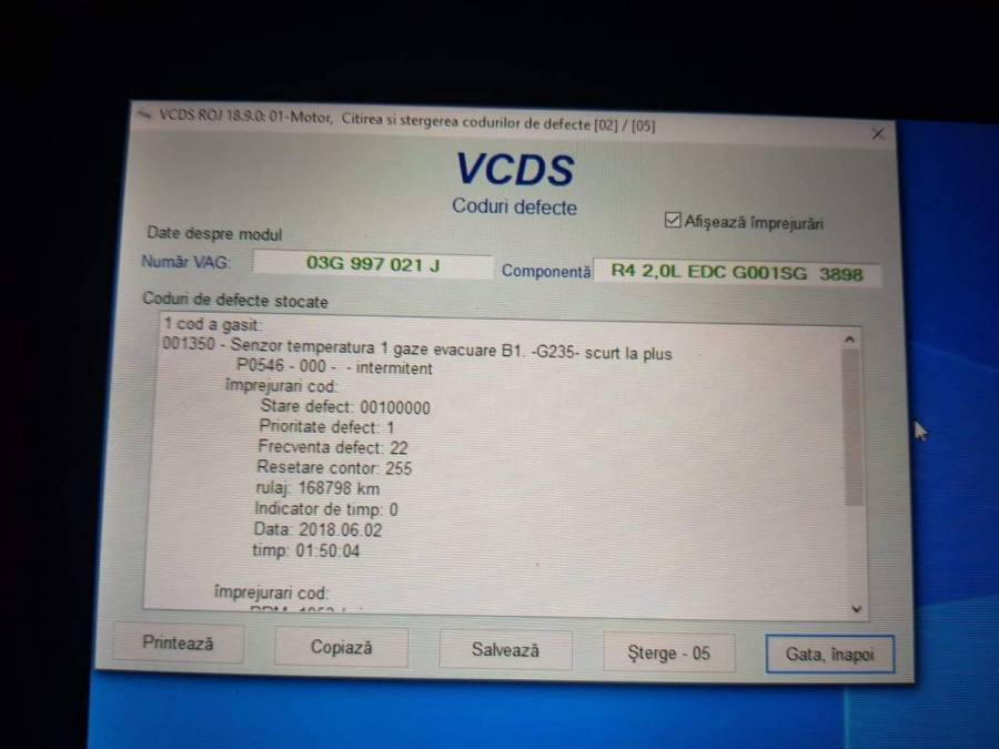

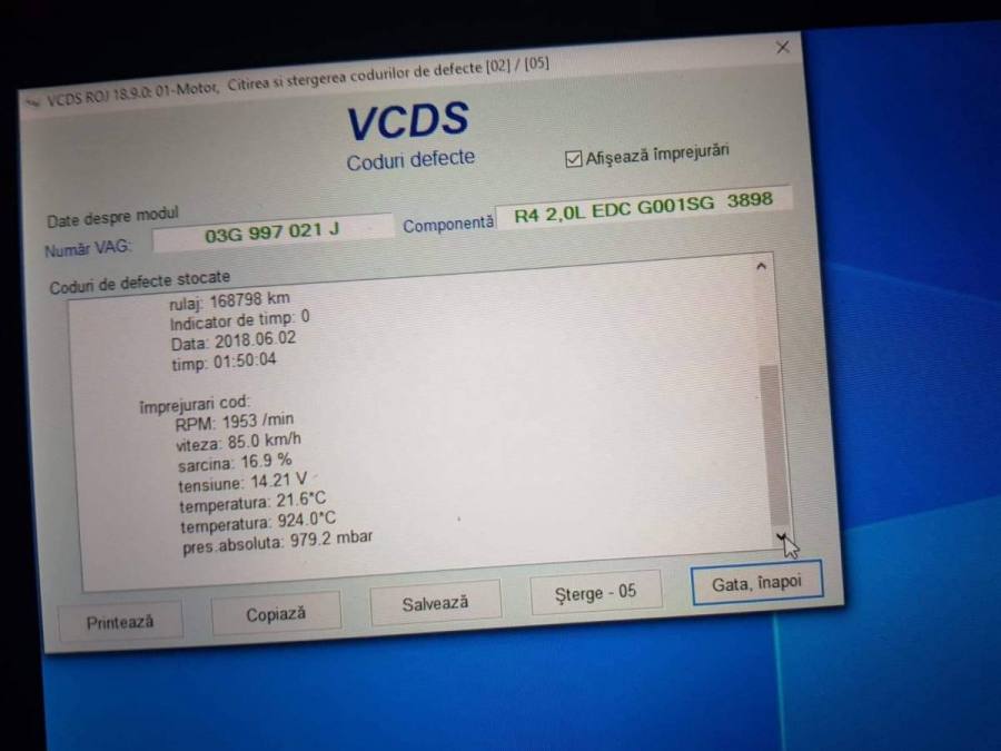

Eexcalade mai am si erorile astea.ce naiba sunt
Cea cu senzorul este de la senzorul de pe DPF  (  filtrul de particule ). Sunt 2 senzori pe el. Unul la intrare si unul la ieșire care citesc temperaturile la intrare , respectiv iesire din filtru. Problema ar fi ca filtrul nu îsi mai face regenerare. Cealaltă eroare ar trebui să fie pe la ceasurile de bord, vad ca pe modulul de instrumente ai intrat. Uită-te ce nu prea  merge pe la bord. Succes!
Inlocuieste senzorul de temperatura si verifica baterie/alternator

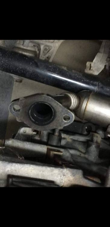

Salutare! Am usoare  intreruperi   la un motor bmp pe la 2000 rotatii , in momentul intreruperii apar si niste zgomote , fasaituri , ca si cum s-ar pierde aer. In plus am impresia ca in momentul interuperii volanul se vireaza mai greu , nu stiu daca doar mi se pare . Initial aceasta intrerupere era destul de rara , cu una sau 2 repetari dar acum a devenit destul de deasa chiar si 5, 6 interuperi scurte. Intreruperile sunt mai accentuate la urcari sau cu cat masina e mai incarcata. Mentionez ca am achizitionat masina cu dpf anulat , injectoarele sunt bune (valori sub 0,2 ) iar avansul este -3,4(posibil distributie sarita de pe punct ?)Eu presupun ca ar fi tubulatura de la intercooler sau de la vacuum , dar nu stiu cum sa o verific... Pe tester nu apar erori .. Orice informatie m-ar ajuta. Sper sa gasesc cauza. MULTUMESC anticipat!!
